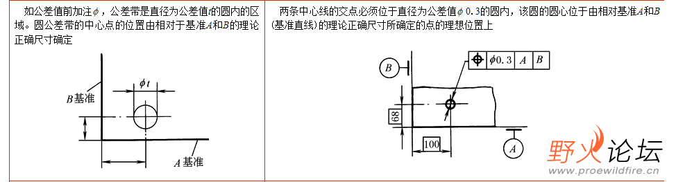

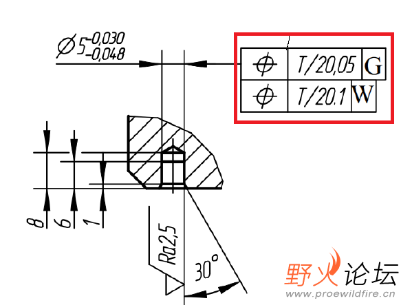

各位大神,这个形位公差标注是什么意思?
公差数值如何确定?

发表于 2025-3-6 09:55 | 显示全部楼层
位置度,中间就是允许偏差

 楼主| 发表于 2025-3-6 13:43 | 显示全部楼层
就是公差数值如何确定?

发表于 2025-3-6 18:29 | 显示全部楼层
上整图吧。这样无法判断。

发表于 2025-3-7 09:44 | 显示全部楼层
liyongtai_1974 发表于 2025-3-6 13:43
就是公差数值如何确定?
如图,应该描述得很详细了

发表于 2025-3-7 10:28 | 显示全部楼层
可能不是国内图纸,T有可能是指  :相切平面,保证配合面的方向,也就是圆弧切面定义的位置
