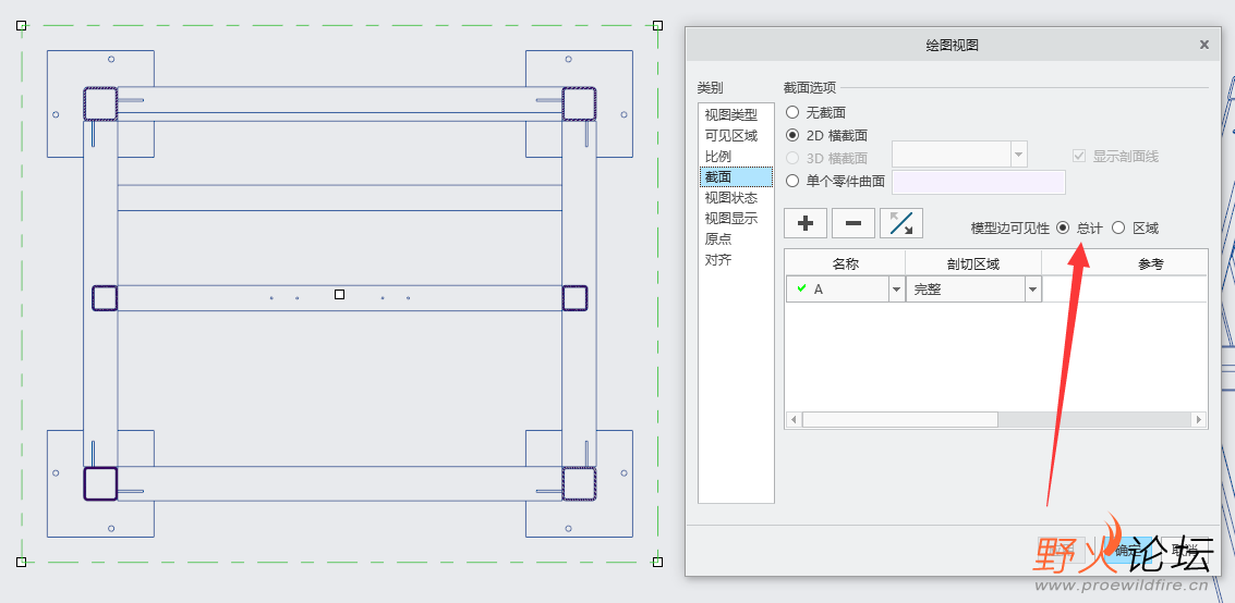

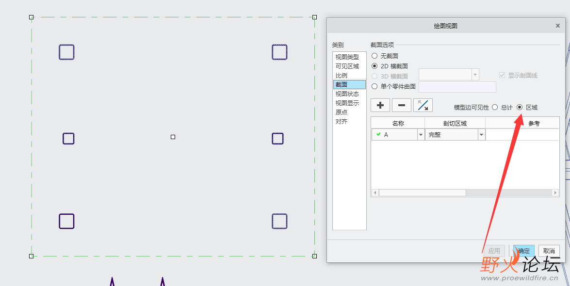

对于机架是个围框的组件时,在出工程图从中间做截面投影时,投影图只显示两侧立柱截面,不显示上面横梁图形,是什么问题,要怎么处理才会显示?

目前只有在卡住的情况下遇到这个问题,一般就更新一下页面就好。楼主可能是其他原因

检查一下模型,看看是不是横梁跟两边立柱干涉了。
