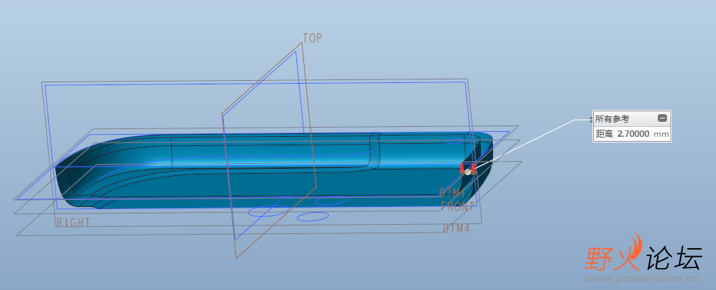

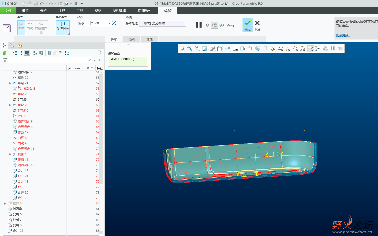

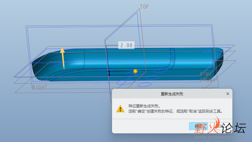

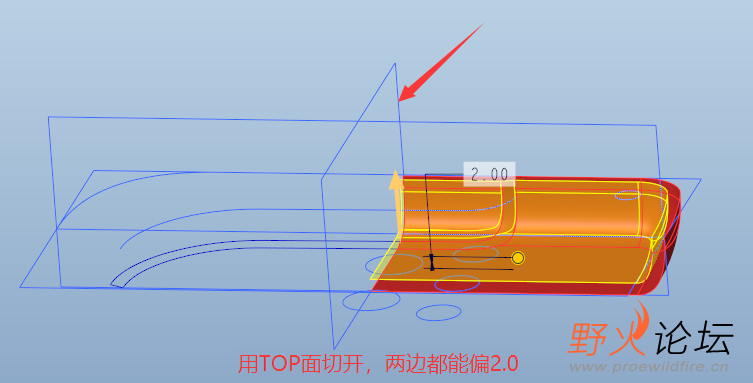

这个曲面偏最多2.7,但是不让偏1.8-2.0之间,我用TOP面切开,两边曲面都能偏2.0。怎么看曲面的质量
01.prt.rar

creo 6.0 画的

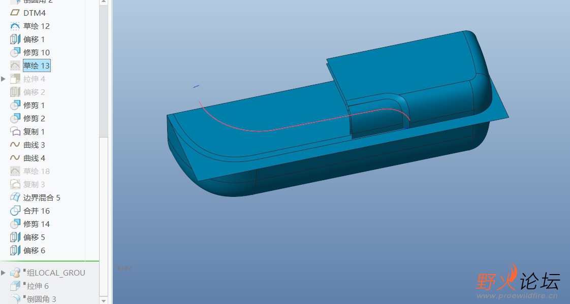

这个线转换成样条线,就可以偏1.9了

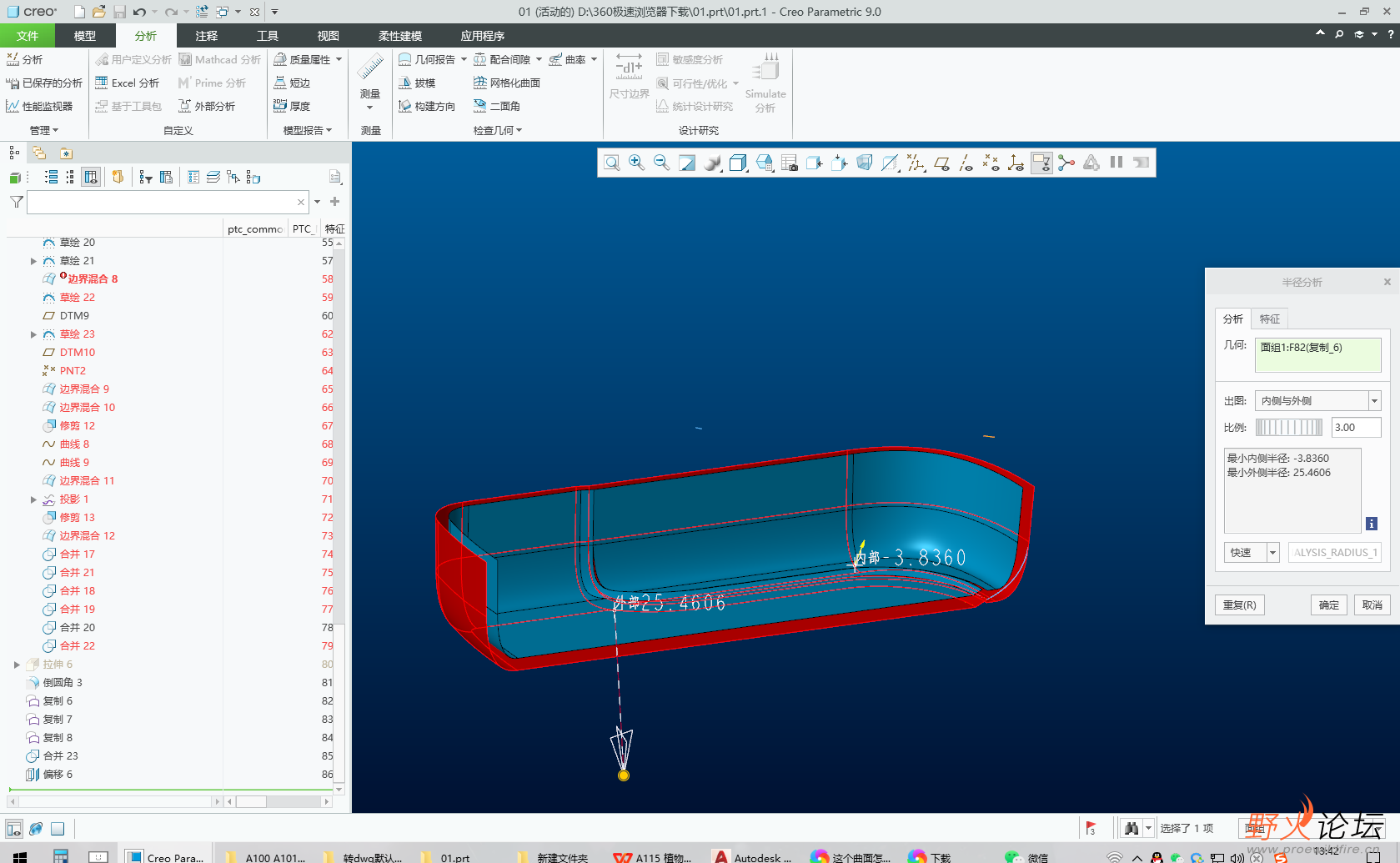

可以偏压啊。查看曲面可偏移距离的方法是用半径分析,最小内侧半径就是可往内可偏移的最大值,最大外侧半径就是可往外偏移的最大值。查看曲面质量的办法:曲率、着色曲率,查看曲线连接的办法:反射、连接
