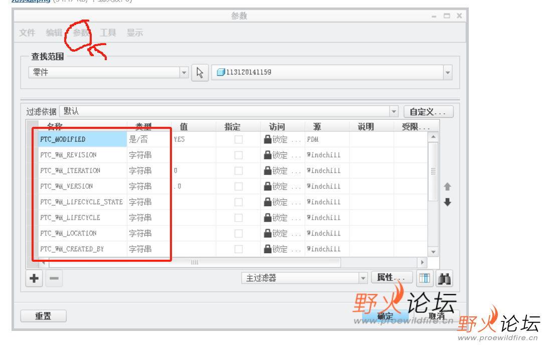

如何全部删除所以参数

全选→参数→删除

谢谢,但是访问锁定的就无法删除

allow_create_pdm_param yes添加到你的config文件中

有没有打错,我查找不到

不用查找,隐藏的选项。直接添加到config中,重新试了一下,确实可以删除的

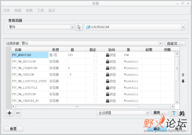

不用查找,隐藏的选项。直接添加到config中,重新试了一下,确实可以删除的 ...
图片为读取结果
