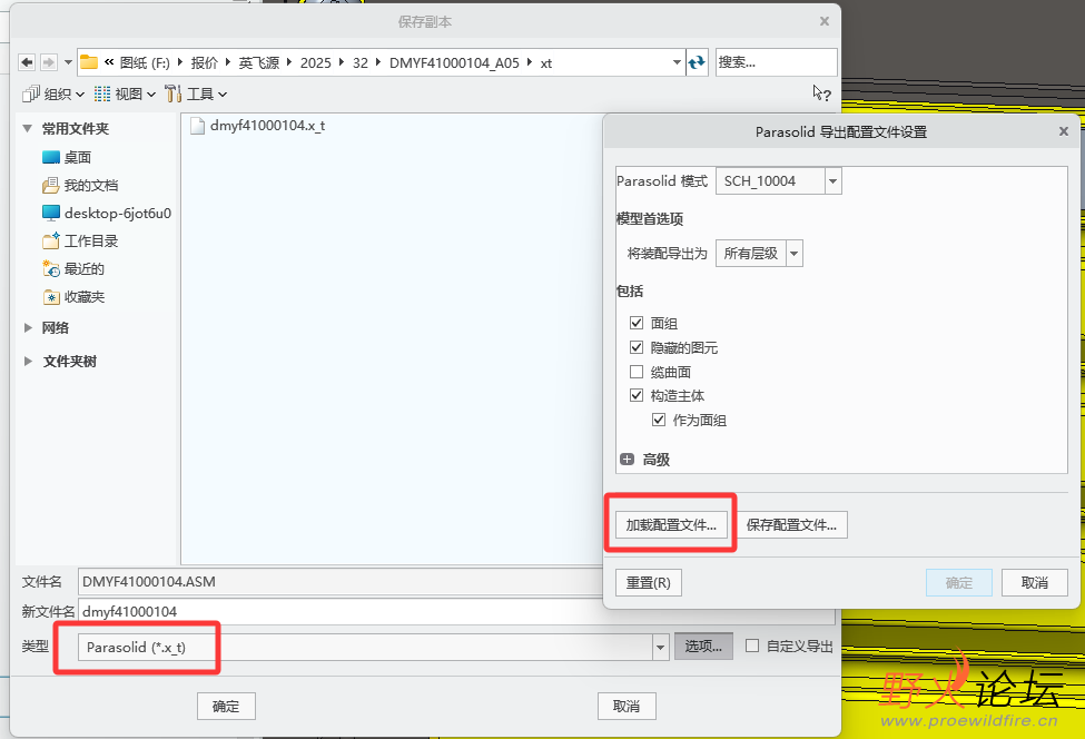

请问creo 10导出stp  x-t设置的配置文件如何自动加载?
这个文件怎么自动加载进来呢?
每次都要手动选

1,将你的配置导出来,会自动生成一个def_profile.dep_step文件
2,在你的动目录下的config.pro内添加:
export_profiles_step (路径X:\xxx\)def_profile.dep_step
说的没错  你这个导出的是STP
导出.x_t 是parasolid
!Parasolid导出配置文件 ( *.x_t )
export_profiles_parasolid D:\xxx\def_profile.dep_para
