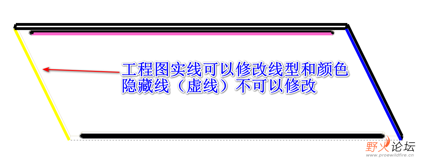

如题,各位大佬好,之前想用一个模板能让工程图直接按照想要的线型和颜色输出,但是没有找到好用的方法。
现在,请问下要怎么修改工程图中隐藏线的线型和颜色呢?我试了只能修改几何体实线的。麻烦详细解答下

这个我知道,但是在导出后我不能修改隐藏线的颜色、线型和线宽,只能修改几何线的颜色、线型和线宽。
另外配置里面不能定制线型和线宽。

就是生成Creo自己的工程图文件,drw。
选项里面可以指定几何线和虚线的颜色,但是没有线宽和线型。
现在生成Creo的工程图drw后,工程图模式下只能修改几何线的颜色、线宽、线型。无法修改虚线的。另外也没有快速选择同类线型的功能。
