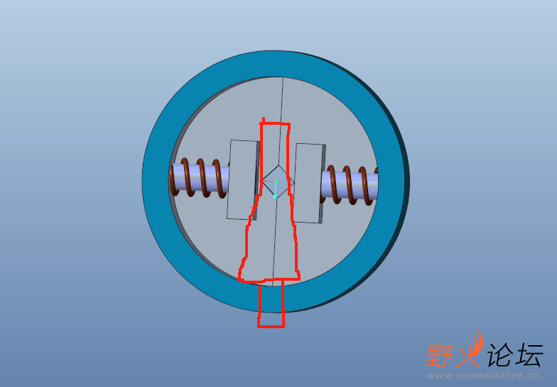

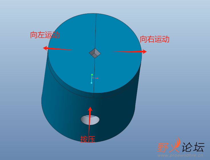

求助下各位大佬,看有没有做过类似的结构,谢谢
如图运动方向超两边分开运动
如图运动方向超两边分开运动
有考虑加一个锥形的,但有按压时,上盖往两边分开的时候不是平行分开的问题 ... ...

发表于 2025-3-4 10:38 | 显示全部楼层
那你就在底下做文章了,要底下做个按下一起动的装置

发表于 2025-3-4 10:40 | 显示全部楼层
意思是按下去,左右分开,分开的距离还要求不一样?

 楼主| 发表于 2025-3-4 10:40 | 显示全部楼层
是啊,目前有一个方案,就是怕按的时候,盖子不是同时平行的打开

 楼主| 发表于 2025-3-4 10:42 | 显示全部楼层
左右盖同时平行分开

发表于 2025-3-4 10:48 | 显示全部楼层
真不批奏折 发表于 2025-3-4 10:42
左右盖同时平行分开
限位做好就行了,会同时开的。

 楼主| 发表于 2025-3-4 10:54 | 显示全部楼层
Pancu07 发表于 2025-3-4 10:48
限位做好就行了,会同时开的。
啥限位,能否细说?

发表于 2025-3-4 11:26 | 显示全部楼层
做两个梯形就好了,上下半圆各一个,限位考虑好

 楼主| 发表于 2025-3-4 12:03 | 显示全部楼层
倒也可以,不过只要求一个按键,我还是按我之前的,先做成一个梯形打样看看效果

发表于 2025-3-4 16:29 | 显示全部楼层
真不批奏折 发表于 2025-3-4 10:54
啥限位,能否细说?
导向的限位啊,不要按下去往一边歪就行了
