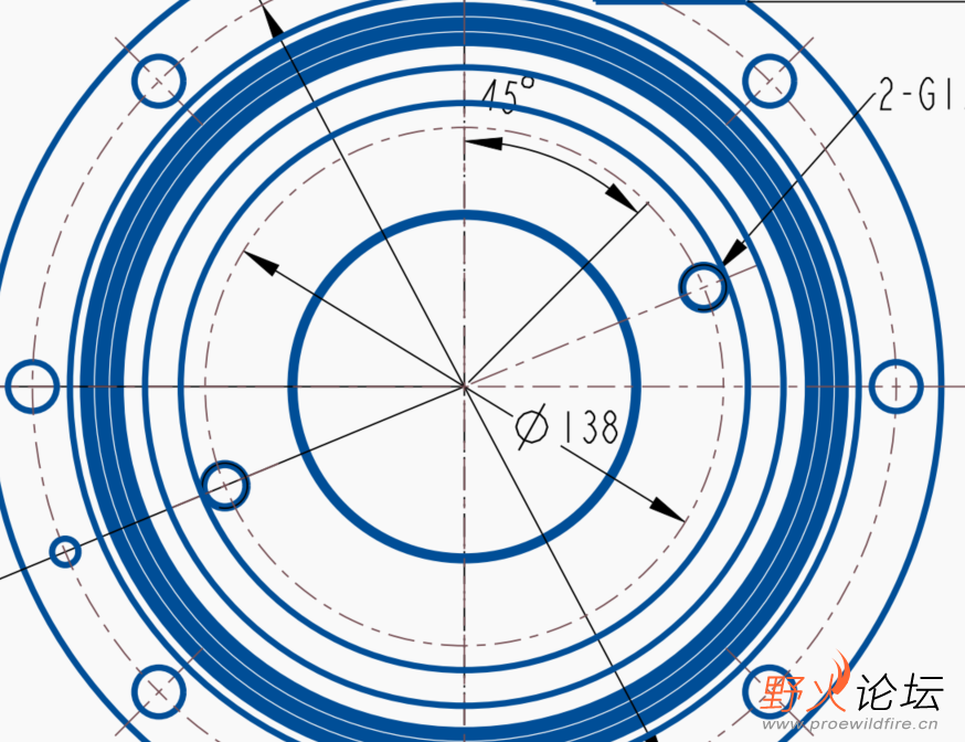

如图,这个工程图转PDF后,线条粗细和颜色不太合适,请问怎么调整呢

按你自己的要求,设置table.pnt笔文件

八笔文件控制线粗细

ksdesign 发表于 2025-3-3 18:51
参考这个帖子
http://www.proewildfire.cn/forum.php?mod=viewthread&tid=80462&highlight=pdf%E7%BA%BF%E6 ...

深圳包哥 发表于 2025-3-4 08:07
八笔文件控制线粗细
谢谢解答
