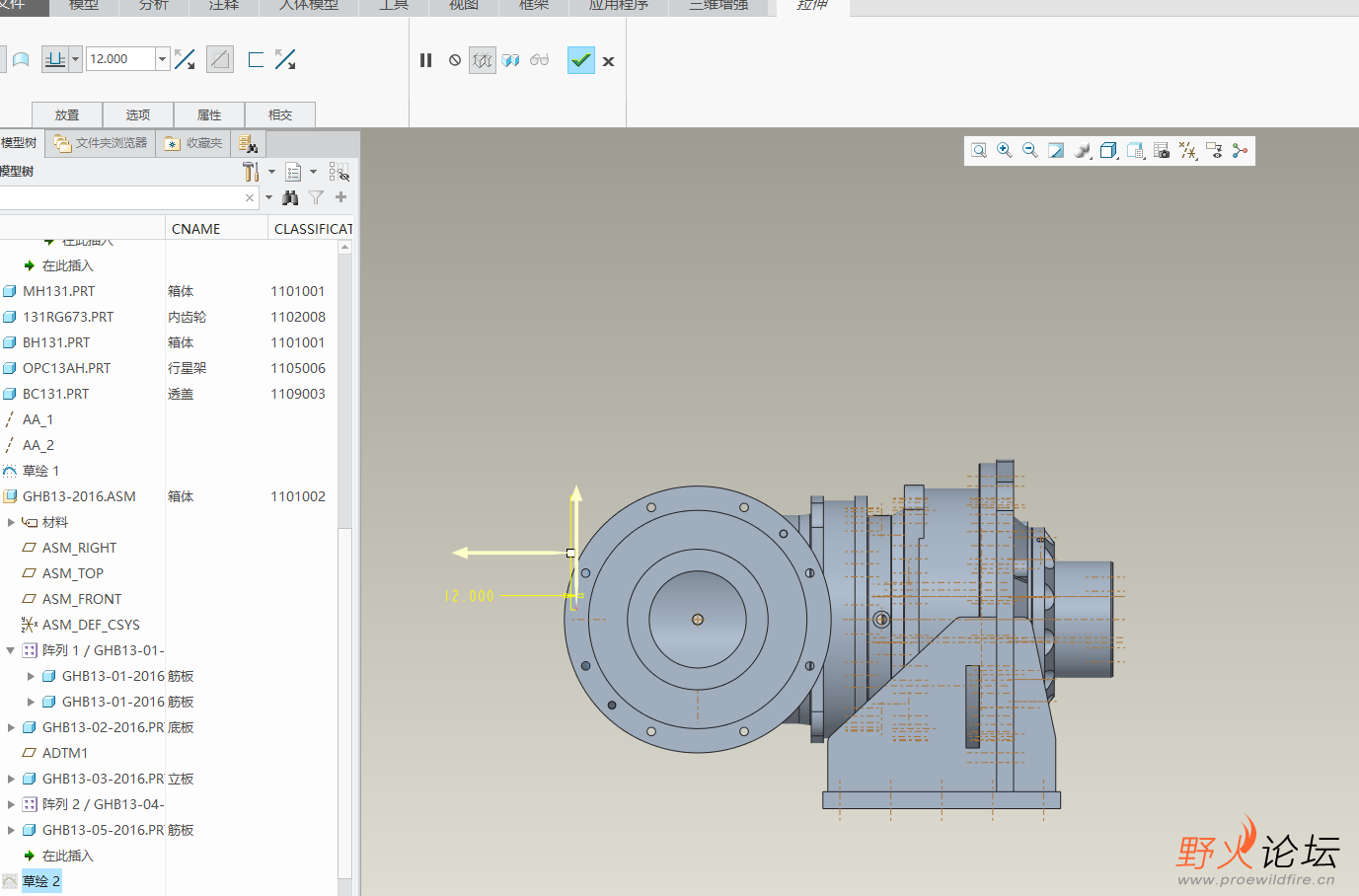

 楼主| 发表于 2025-3-3 09:15 | 显示全部楼层
这个拉伸只能切除材料
546
763
发表于 2025-3-3 09:26 | 显示全部楼层
需要再哪个零件上切先激活那个零件再画就可以了
776
1028
你需要在哪个零件上拉伸,要先激活这个零件
176
268
发表于 2025-3-3 10:20 | 显示全部楼层
先激活啊
 楼主| 发表于 2025-3-3 10:22 | 显示全部楼层
嗷嗷,可以了,感谢各位大佬了,

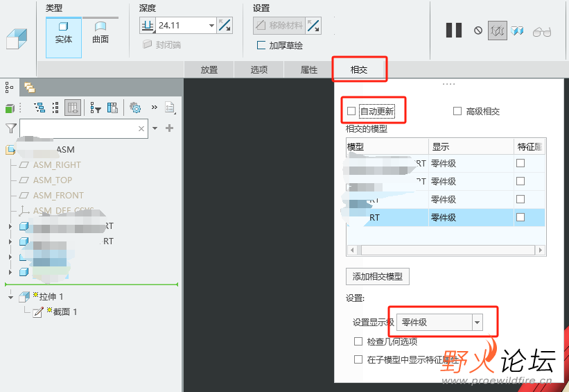

想在组件中同时切除各个零件,可以使用如图的零件级。
1105
1461
感谢,了解了
