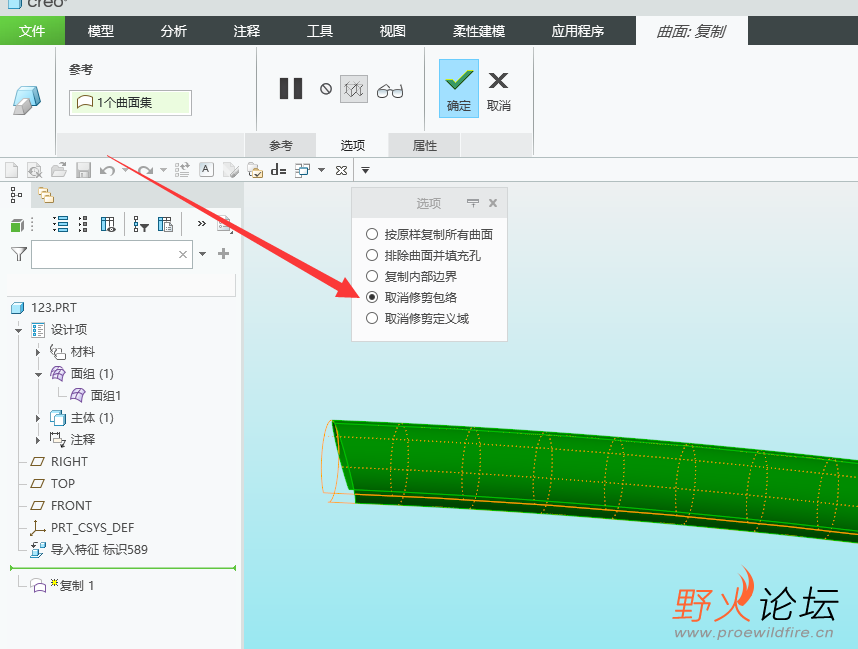

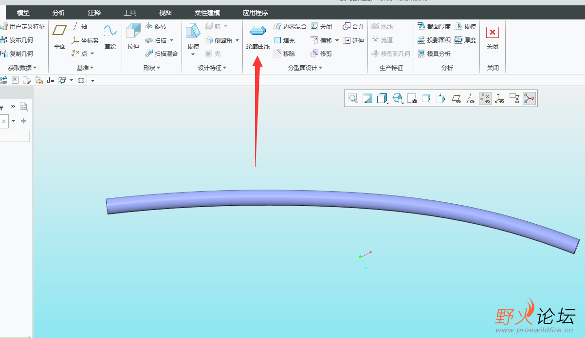

思路:

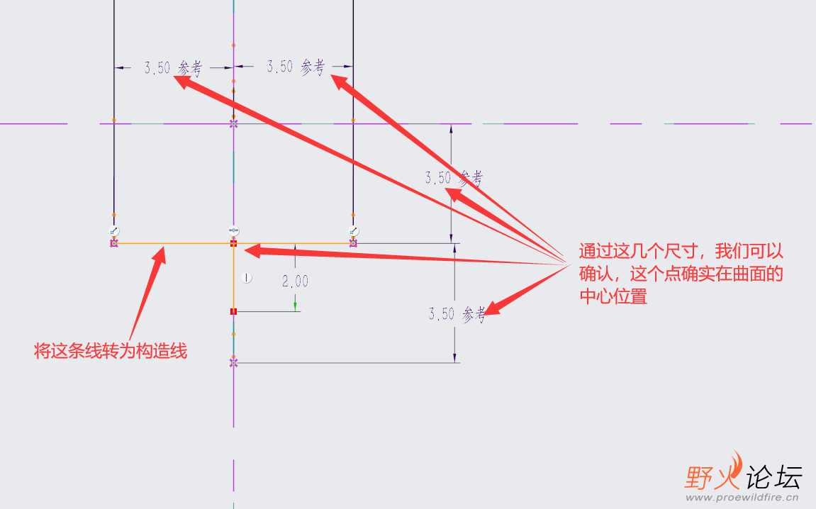

1.先做出外形最大方向的4条线(不是必须,为了验证最后需要的线是不是在中心)
2.利用这4条线的扫描一个曲面,确保有一条边是在4条线的中心位置
3.将在中心的那条边复制下来就可以了
步骤:
1.将原始曲面复制,在选项下面选中取消修剪包络(尽量回复原曲面的形状)

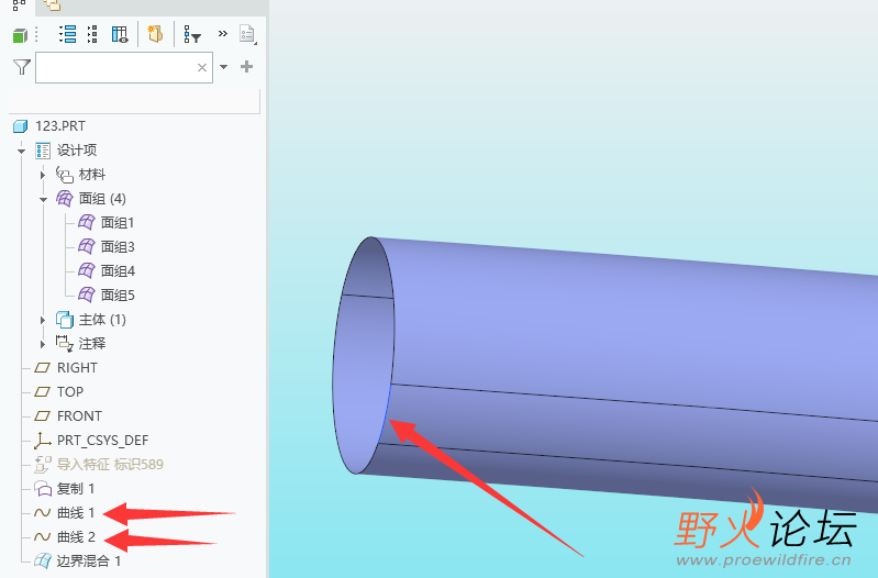

2.用基准曲线在两边各做一条曲线(注意设置相切),做一个曲面将缺口补起来并合并(这一步不是必须)

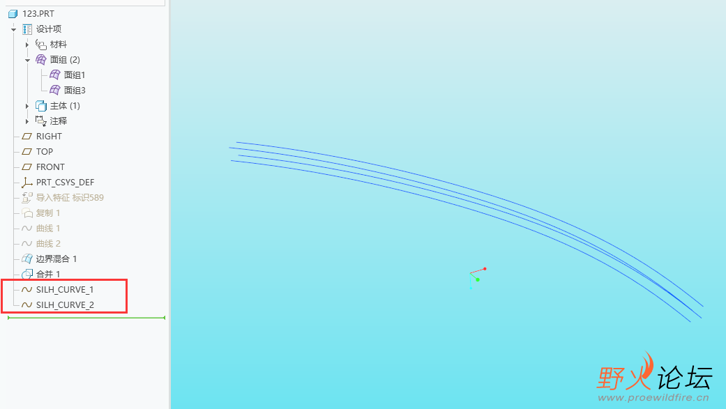

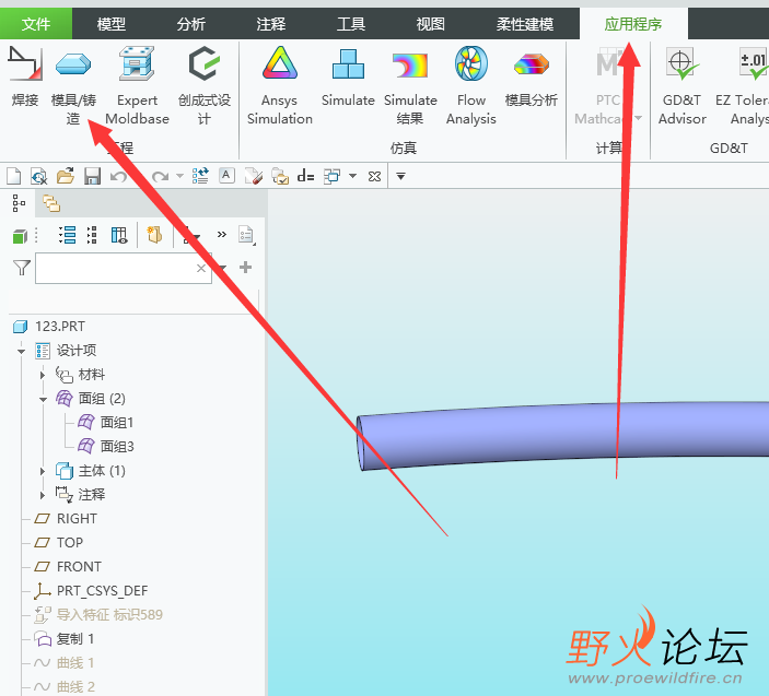

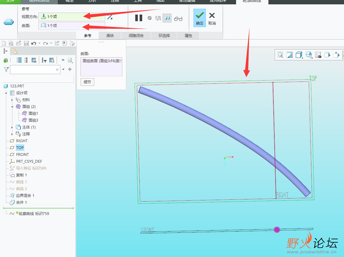

3.点应用程序,模具铸造,再选轮廓曲线
4.选中整个面组(可用右键切换选择到曲面还是面组),视图方向选择TOP基准平面,确认

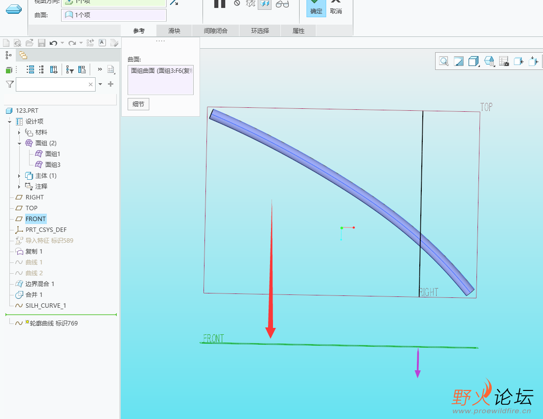

5.重复刚才的步骤,这次视图方向选择FRONT基准平面,确认
6.关闭模具铸造模块,这样我们就得到了外形上的4条曲线

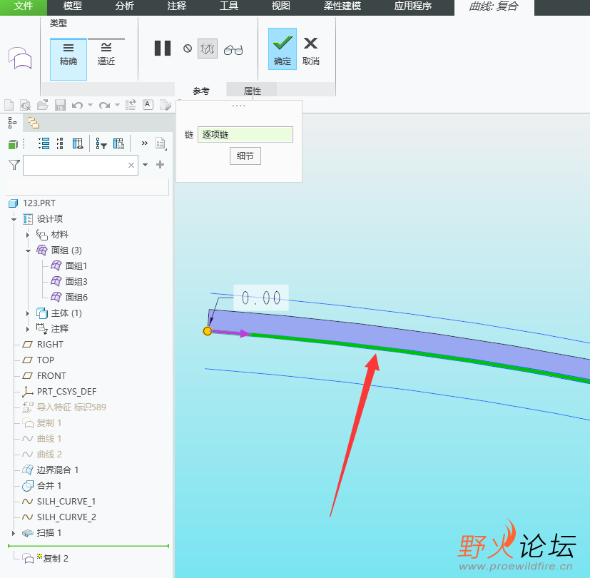

7.利用这4条曲线扫描一个曲面出来

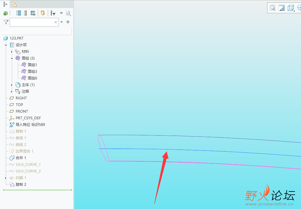

8.将这条边复制下来
你看,经过这么几个简单的步骤(并不是 ),我们就得到了你想要的中心曲线
