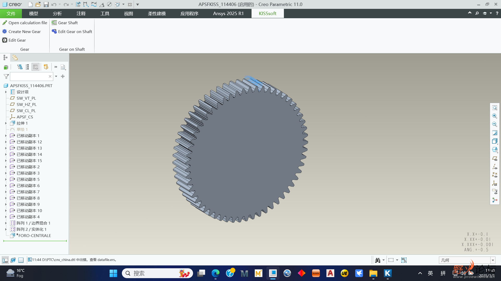

Creo 11.0.3.0 可以挂载 kisssoft2024sp2
在config.pro文件添加 prodevdat C:\Program Files\KISSsoft AG\KISSsoft 2024\ProEngineer\Protk_EditGear_Creo9.dat 然后重启,弹出窗口选记住

 楼主| 发表于 2025-3-1 22:13 | 显示全部楼层
安装视频可在B站搜到
