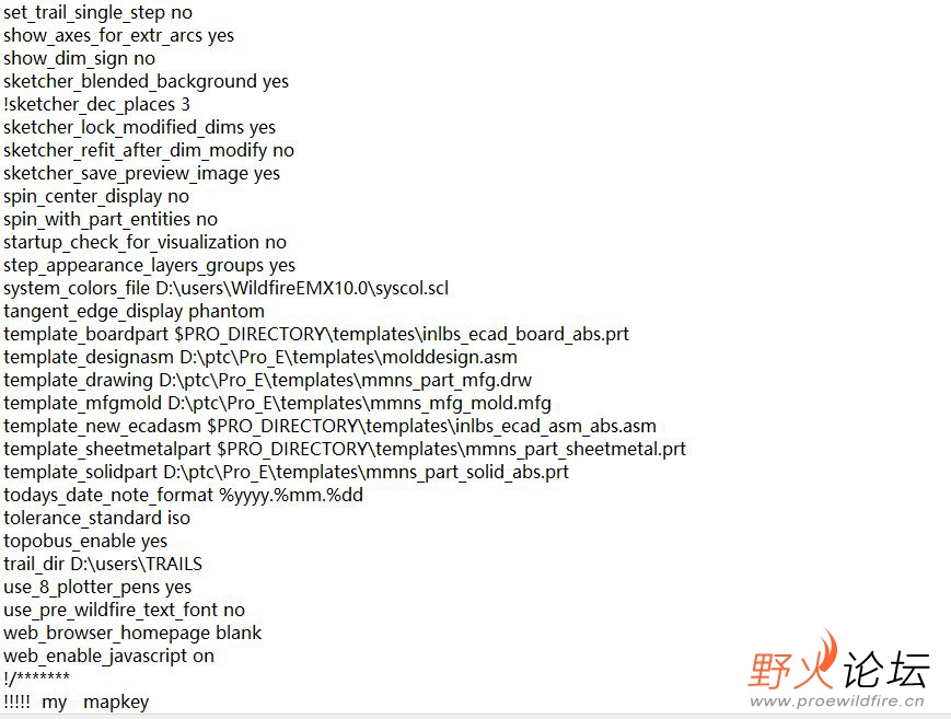

发表于 2025-3-1 16:10 | 显示全部楼层
这个你设置一个自己专用的config.pro保存好,以后即使改版或更换电脑只需要把这个文件设置成启动加载就行了
 楼主| 发表于 2025-3-1 16:31 | 显示全部楼层
山高吾为王 发表于 2025-3-1 16:10
这个你设置一个自己专用的config.pro保存好,以后即使改版或更换电脑只需要把这个文件设置成启动加载就行了 ...
具体是设置哪些项呢?方便截图示意么
198
228
发表于 2025-3-2 15:04 | 显示全部楼层
AtuomYu 发表于 2025-3-1 16:31
具体是设置哪些项呢?方便截图示意么
具体设置的东西很多,我只是截取了部门,你可以在论坛内搜寻查找一下
