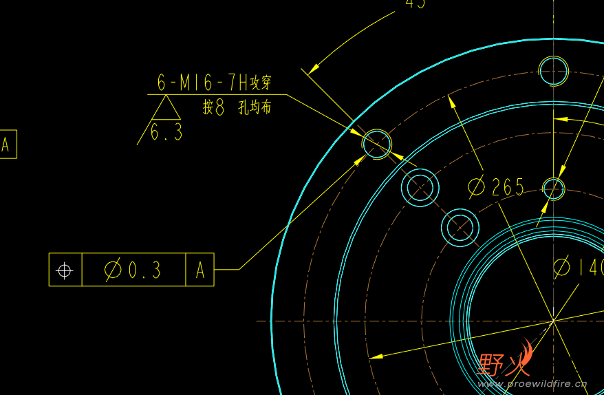

[求助] 这个位置度的箭头怎么改成两边都有
发表于 2025-3-1 09:23 | 显示全部楼层 |阅读模式
1111111

发表于 2025-3-1 09:31 | 显示全部楼层
拜托,就是单箭头的

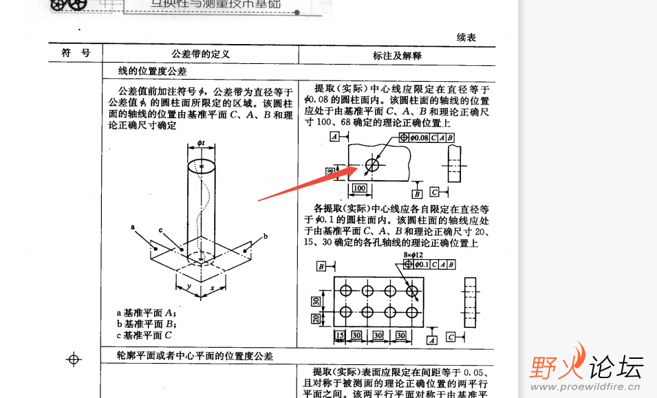

 楼主| 发表于 2025-3-1 09:44 | 显示全部楼层
lorencxu 发表于 2025-3-1 09:31
拜托,就是单箭头的
啊,这样我看书上是双箭头的
 楼主| 发表于 2025-3-1 09:45 | 显示全部楼层
vv1215 发表于 2025-3-1 09:44
啊,这样我看书上是双箭头的
111111111
发表于 2025-3-1 10:12 | 显示全部楼层
单双箭头都可以的
 楼主| 发表于 2025-3-1 10:17 | 显示全部楼层
好的好的,感谢了
