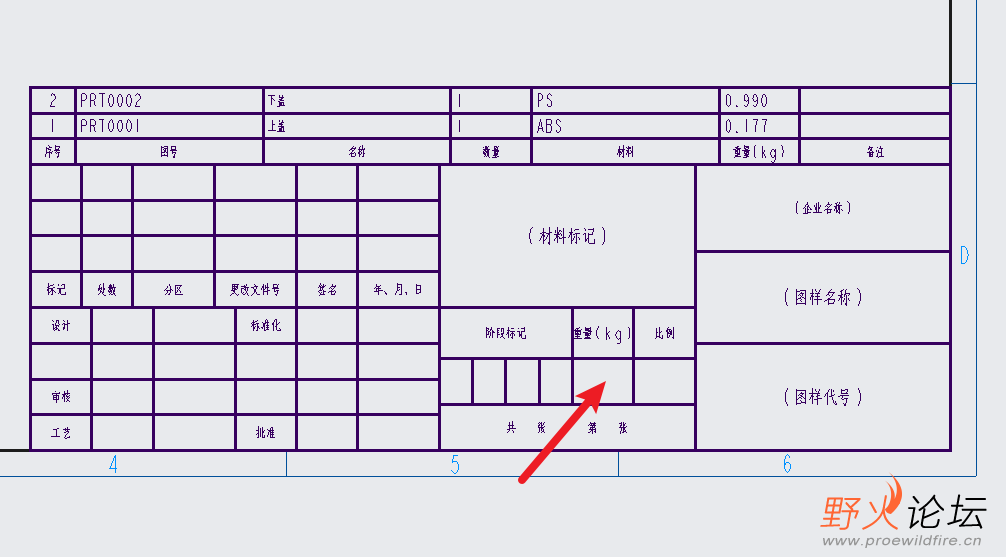

如图,总重量应该等于所有零件数量*单重的总和,不知道这个公式如何在BOM模板中设置。新人请教大佬们

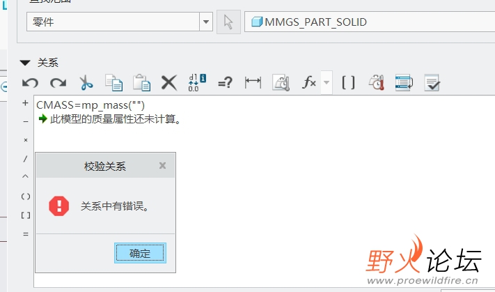

 楼主| 发表于 2025-2-28 22:02 | 显示全部楼层
报错了

为啥我给零件模板添加这个参数不行呢

为啥我给零件模板添加这个参数不行呢
做关系式时出现“此模型的质量属性还未计算”错误
http://www.proewildfire.cn/thread-78192-1-1.html
这个帖子解决办法.
