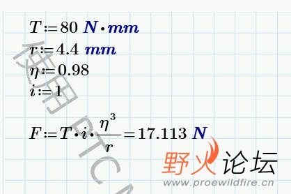

如下图所示的电子锁,计算锁杆的推力公式:F=T÷r
T =输出扭矩
r =与齿条传动的齿轮的分度圆÷2=4.4
齿轮箱的输出力矩 80 N.mm 然后其他 3 个齿轮齿数是一样的  ,传动比是 1
代入公式 F=T×i×传动效率÷r=80×1×0.9÷4.4=16N
但是!!!我用实物测锁杆的推力都是 25—30N 的样子,理论数据竟然还比实际的低,而且还低这么多,这让我感觉不对。
齿轮箱的输出扭矩我是按堵转扭矩来算的,只会大,不会小。
大哥们帮我看看,是哪里不对,感谢大哥们

 楼主| 发表于 2025-2-28 13:35 | 显示全部楼层
我大概知道什么情况了,1️⃣首先堵转扭矩可能会大那么一点点到 30 出头的样子2️⃣测试推出力的时候有个瞬间冲击的力,也会大那么一点。这两点加起来就差不多了。最后感谢大家的建议。

发表于 2025-2-27 20:46 | 显示全部楼层
全部发上来看看
976
1331
发表于 2025-2-27 20:56 | 显示全部楼层
可能齿轮箱实际的输出力矩不止80。
171
214
 楼主| 发表于 2025-2-27 22:05 | 显示全部楼层
tower_cqu 发表于 2025-2-27 20:56
可能齿轮箱实际的输出力矩不止80。
查了齿轮箱里的小电机堵转扭矩是 29.1g.mm,换算成 2.85N.mm,齿轮箱传动比,一级是 5+1=6.二级是 4.1+1=5.1.传动比是 30.6,齿轮箱的堵转扭矩是大概就 80.N.mm。我还是是按堵转扭矩算的都不够,不知道问题出在哪里
人生如逆旅,我亦是行人

发表于 2025-2-28 09:16 | 显示全部楼层
实测一下齿轮箱的堵转扭矩呢?看有没有超过80.

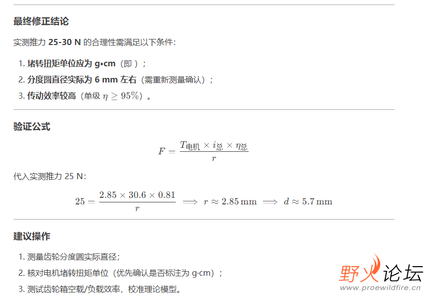

发表于 2025-2-28 09:23 | 显示全部楼层

 楼主| 发表于 2025-2-28 14:29 | 显示全部楼层
测试的瞬间冲击力,连杆,电机扭矩,这 3 点的问题
