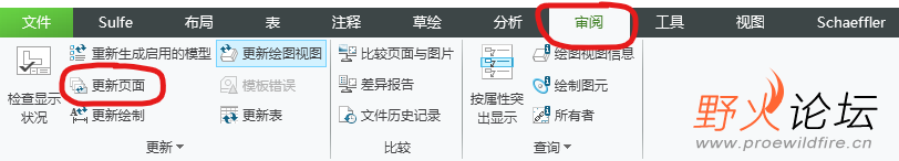

creo工程图3D模型更新后,工程图只有尺寸更新,但是视图没有更新
45
发表于 2025-2-26 16:59 | 显示全部楼层
在2D图中更新页面就好了

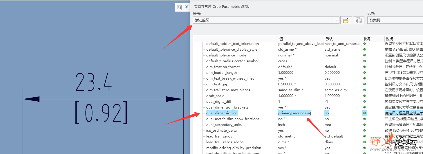

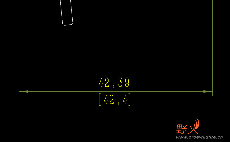

请教一下CREO怎么同时标注英寸和毫米?
624
737
发表于 2025-2-26 17:59 | 显示全部楼层
进入 工程图 【文件】——【属性】——【 绘图 选项】——选项输入【dual_dimensioning】,值设置为【primary[secondary]】——【添加】。或者在proe配置文件config.pro中加入dual_dimensioning primary[secondary],进行保存,然后重启creo。

 楼主| 发表于 2025-2-26 18:00 | 显示全部楼层
s494525797 发表于 2025-2-26 16:59
在2D图中更新页面就好了
是的,以前我都是Ctrl+G就搞定,现在要手动点击

发表于 2025-2-26 18:09 | 显示全部楼层
apsfhvk 发表于 2025-2-26 17:59
进入 工程图 【文件】——【属性】——【 绘图 选项】——选项输入【dual_dimensioning】,值设置为【pri ...
不会转换成英寸

发表于 2025-2-26 18:44 | 显示全部楼层
我们也是遇到这个问题,始终没有解决,有时一不注意没有手动更新页面,打出来的图纸就有问题,同求解决。

发表于 2025-2-27 09:03 | 显示全部楼层
忘记说了,一般双标的话,工程图模板跟原始3D图的单位不一致才行,我们中国设计的3D图,一般都是公制MM单位,那么工程图想要双标的话,工程图模板的标注单位必须是英制inch,才能使用这个双标注。
