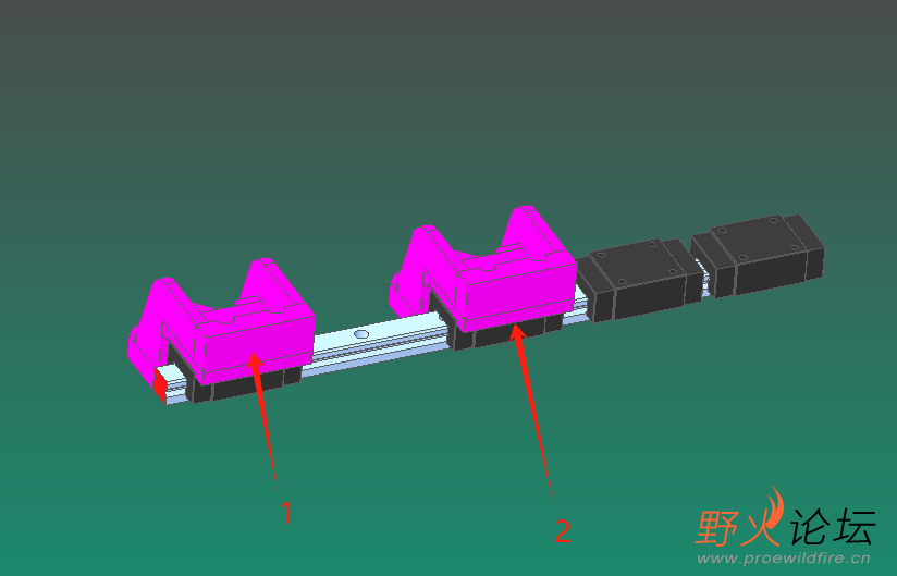

如图所示,线轨上多个滑块,在没有装或装1个图中紫色支座前,均能单独拖动,如果装了第二个紫色支座,这两个支座就不能单独滑动了,请有时间的大神帮忙看看,问题出在哪里?若有兴趣帮忙解决,愿付费。8.0模型附下:(重新测试,只要把第二个紫色零件放入装配体,不添加任何约速,拖动任何一个支座,两个都同时在动;装入其它同样的零件,暂时没有问题,真是奇了怪了)。

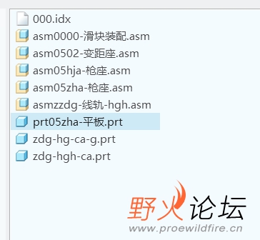

文档问题比较严重,打开闪退
里面全是族表零件
建议重新发零件或者自己转STP再装配

谢谢,转STP后再装配就没有问题,不转STP在原文件里,加入其它部件也没有问题,紫色件是个两级装配体,难道是因为层级的原因?有没有这方面的设置项?

允许用族表的话是能打开的,截图就是在本人电脑上打开的。

是不是族表原因造成的循环参考?

很有可能,但无法找到解决办法。

族表生成的零件,另存一下,变成独立的零件呢?
