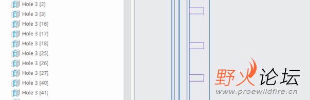

请教大家 这种孔特征产生的线 在工程图中怎么隐藏呢?

应该是螺纹显示吧?如果是的话在层树里新建层把这曲面加进去隐藏就行,楼上说得对,某些加工时候是必须要用到。

如果是机加工的图纸这些线是有必要的  如果是塑胶件  那可以在模型树上对孔特征隐藏 就可以了
