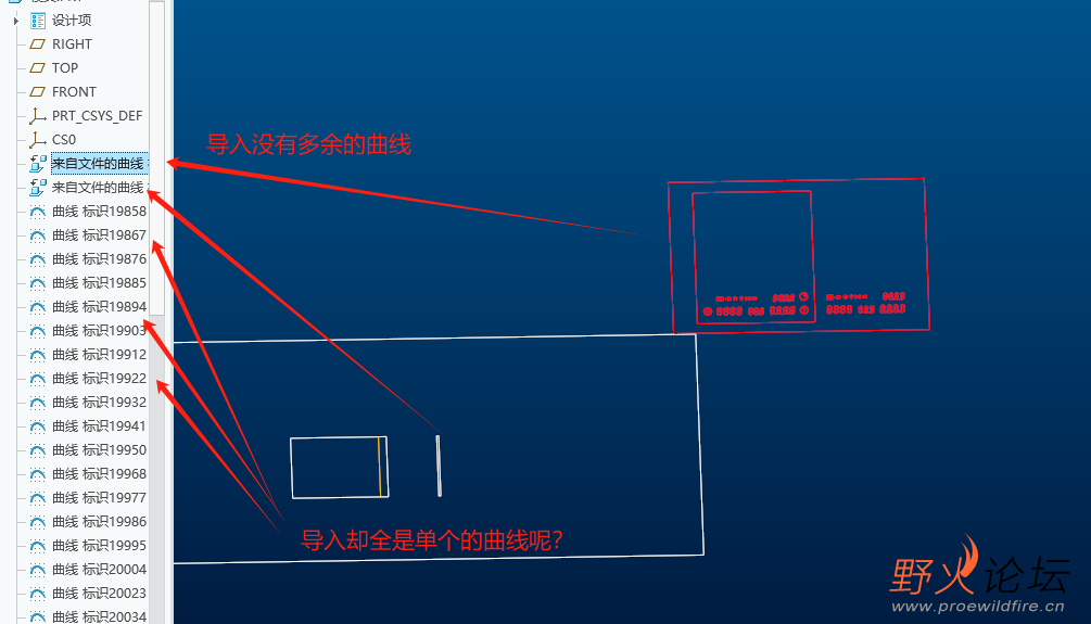

发表于 2025-2-25 16:41 | 显示全部楼层 |阅读模式
打开别人发的原图(第一个来自文件的曲线),没有单独的曲线,重新定义换为我的Dwg后也是整体的
但我自己再导入一个dwg,除了来自文件的曲线,模型树上全是单独的曲线呢?

发表于 2025-2-25 17:35 | 显示全部楼层
先用CAD整理后导入creo

 楼主| 发表于 2025-2-26 07:46 | 显示全部楼层
pjc_com 发表于 2025-2-25 17:35
先用CAD整理后导入creo
第一个是别人图上的特征,重定义是Ok的,自己再重导入同一个dwg却全是单独的曲线!

发表于 2025-2-26 14:24 | 显示全部楼层
这种曲线是通过文本数据导入的,类似点坐标之类的,见到过一次,好像是什么华为包装的一个模型上,有人这样弄标识。
