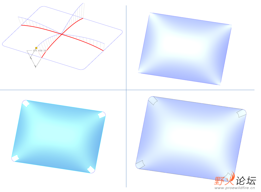

楼主: 小黄人丶
[求助] 求大佬教这种曲面怎么建顺滑

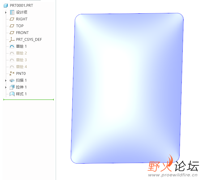

发表于 2025-3-9 14:47 | 显示全部楼层
Pancu07 发表于 2025-2-25 12:39
参考大佬的分享啊  http://www.proewildfire.cn/thread-170095-1-1.html
这个有点复杂了,见我截图。
