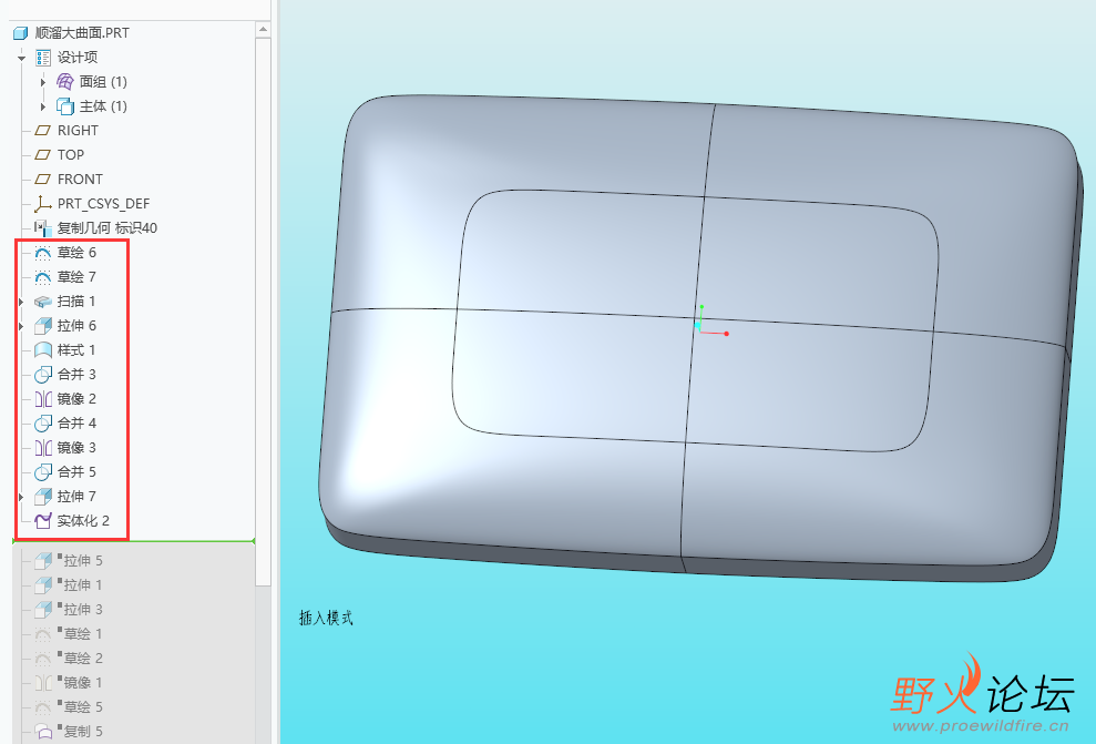

[求助] 求大佬教这种曲面怎么建顺滑

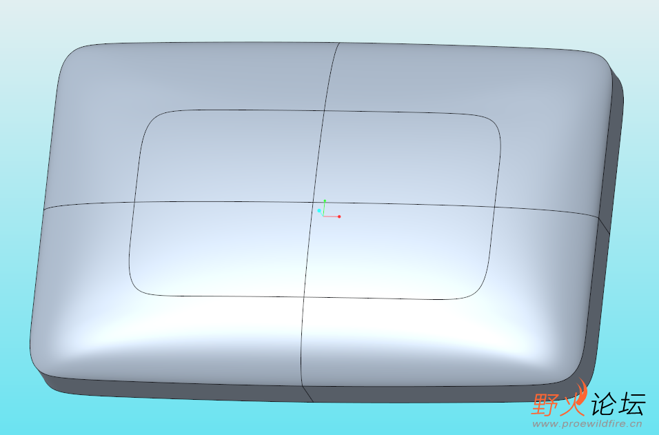

发表于 2025-2-26 13:06 | 显示全部楼层
还是轻微有点不对

发表于 2025-2-27 08:57 | 显示全部楼层
4个角简单的做成倒圆角,是很难把面做顺畅的,外围用样条曲线吧,而且你做的步骤太多,有点繁琐了

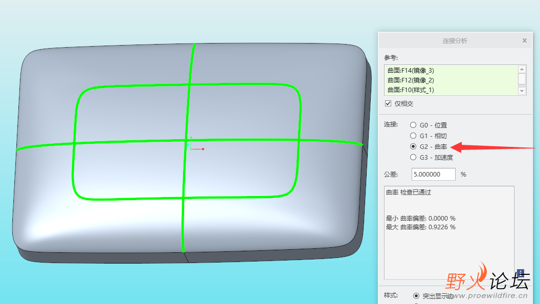

发表于 2025-2-27 09:29 | 显示全部楼层
做这种蛋面的第一原则就是转角处的连接级别,如果就是G1的想切约束是不可能做出没有棱线的过渡面的,所以做好面的前提是优化好线条,不要太依赖复制逼近线条来达到整条线,那只是组合了线并不是优化合并了线。还是先调整线条吧,调整成曲率梳看着没有激烈变化。

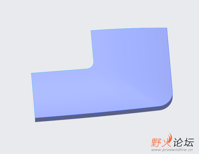

 楼主| 发表于 2025-2-28 13:43 | 显示全部楼层
是因为要在原来的基础改啊,相当于新设计后壳, 前壳就是用那个圆角qwq

发表于 2025-2-28 13:58 | 显示全部楼层
自己用样条曲线重新画,调整到逼近原ID

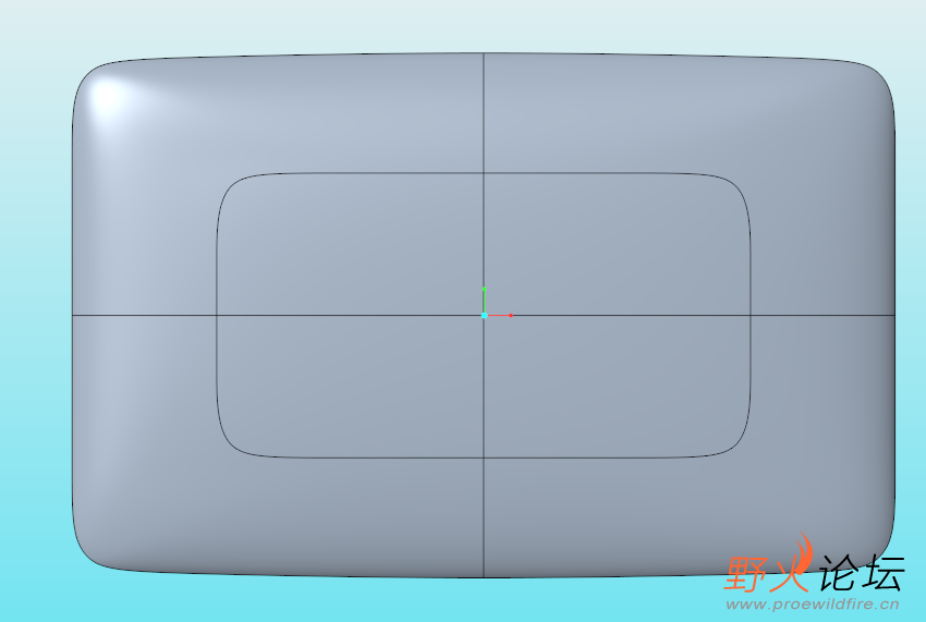

 楼主| 发表于 2025-2-28 14:09 | 显示全部楼层
kww6hh 发表于 2025-2-28 14:02
我刚刚发现,之前你有一个贴问过类似的问题,我在你的那个贴里有上传文件,类型都差不多,你可以去看一下 ...
那种方法去建曲面是顺滑,不适用现在这个,这个相当于外围的曲线是固定的,你说的用草绘样条无线逼近这个不知道行不行,比如实际开模了会不会遇到问题。
