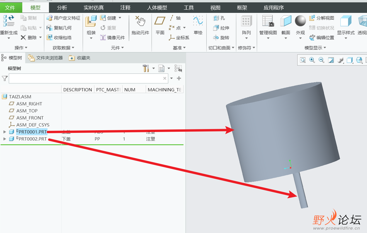

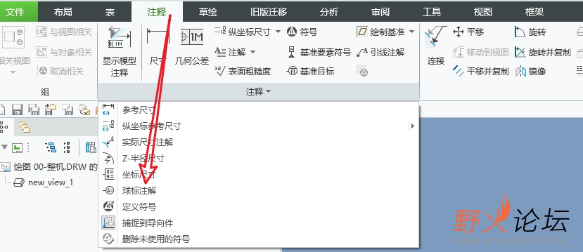

如图,做了个练习,出BOM时创建球标为灰色,不知啥原因,各位大神帮忙看看啊

先拉个BOM表。

CREO的BOM是先清单后球标的顺序。应该先创建表格,再创建球标。

球标是根据明细表排列的,你这如果没有明细表肯定是灰色的

如果只是单独的想要球标,可以在注释里添加

制图模板不对,装配图需要bom表格,然后才能使用球标

谢谢各位,先建立BOM表格后就可以了
