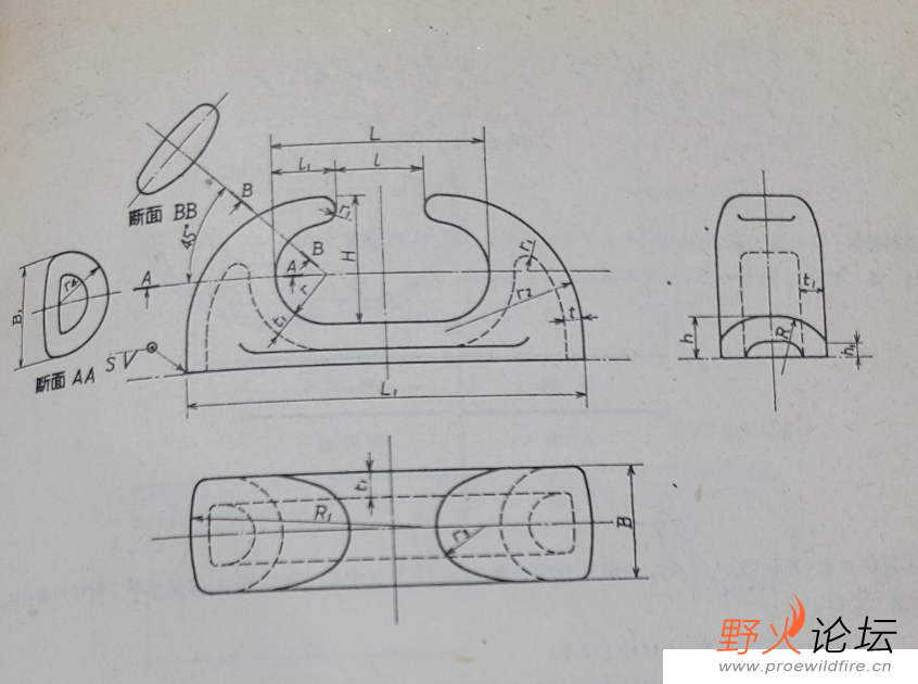

[求助] 帮忙看看怎么建模

别的论坛下载过来的。

试试先拉伸,再拉伸切,倒圆角

好像不行,这个零件有点难度。

两侧牛角用边界线,牛角尖要变通一下,先不做俯视图圆角。
底部用拉伸做。
再处理一下交联的位置。
再处理一下牛角尖俯视图的圆角。
再处理一下交联的位置以及牛角尖全圆角。
基本上是这个思路。
