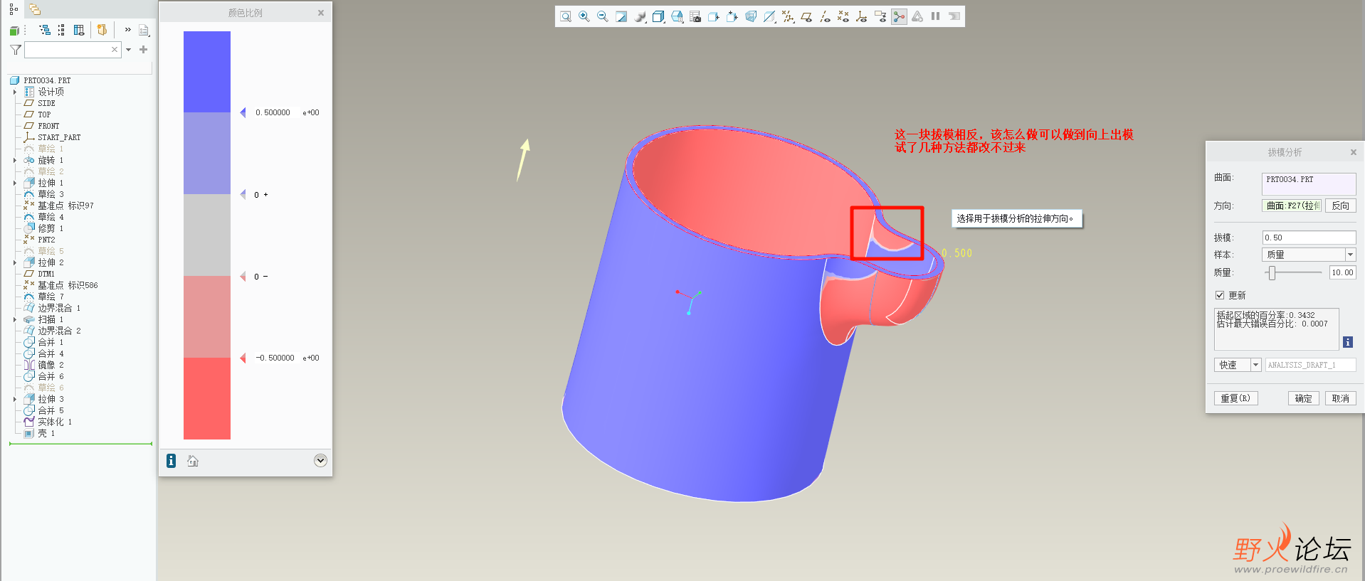

一个简单的曲面建模,但凸出来这一块拔模有问题,请教一下各位大神
拔模斜度
拔模斜度
prt0035.prt.1.zip
166.73 KB, 下载次数: 15
Creo 11模型

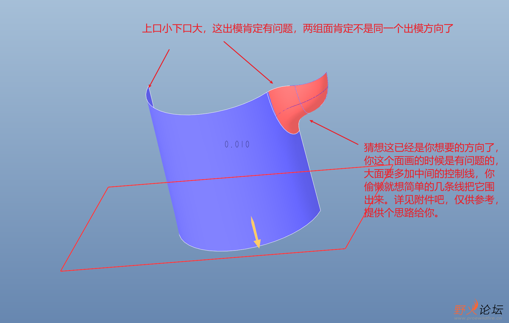

打开图纸看了,想要一次性能出模,你圆柱体要改变出模方向,图纸里面我就没给你改了,你自己改吧。
其他的详见截图和附件吧,仅供思路参考,应该是你想要的效果吧。具体参数你再自己调整吧。

感谢大佬,看了绘图思路。知道我在哪个环节出了问题了,非常感谢

出模肯定是有办法的,无非就是选择复杂模具保留你的外观,想简单出模就改你造型
