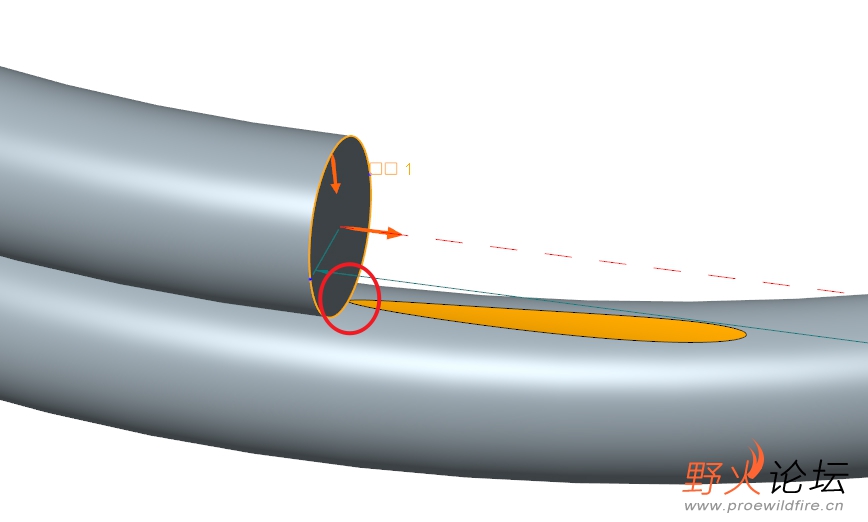

creo 8.0,截面圆形螺旋扫描后在端面拉伸,投影或偏移后拉伸不了,直接画圆可以拉伸,是操作有问题还是软件不支持?

你的设计,螺距和线径是相等的

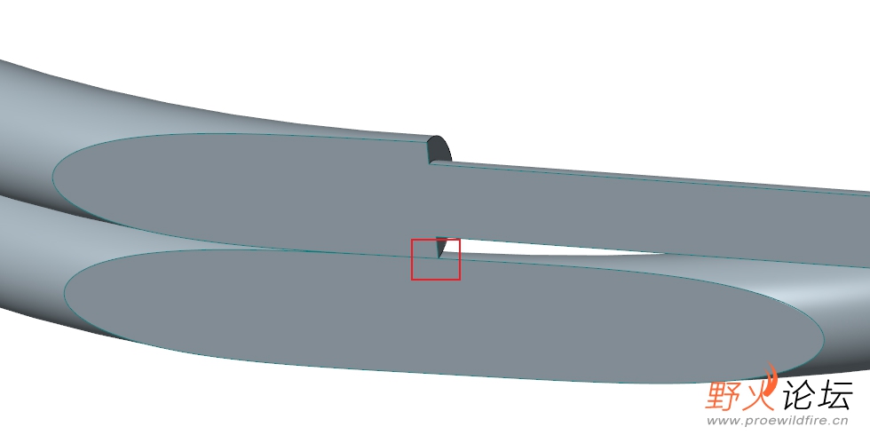

截面处拉伸有细微的干涉,Creo精度要求高,做不出来,
螺距和线径相等是不合理的,把螺距稍微加大点就好了
 楼主| 发表于 2025-2-22 17:45 | 显示全部楼层
厉害,确实如此。
不过用偏移(选择环)外径加大又能拉出来,按理说外径加大干涉更多啊
理论上来说只要截面封闭就能拉伸的,哪怕跟实体干涉应该也是能拉出来的吧

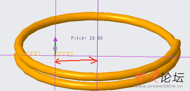

另外,螺纹扫描中螺旋轮廓离中心线的距离有什么作用吗?我试了下远点近点没看出来有什么影响

不是有干涉导致生成失败,是处于相交未交的临界点时,由于软件精度是有限的,有概率会导致生成失败
