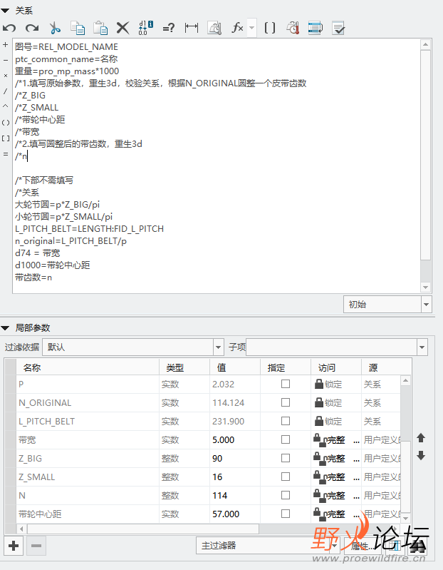

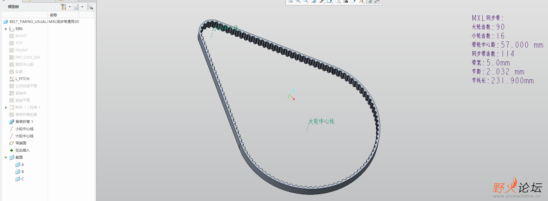

查找好久没找到通用的,使用骨架折弯功能做了一个可以调整参数的MXL同步带,可以通过调整大小轮齿数及中心距,获得节线长度。然后人工输入合适的齿数,就可以生成皮带及形状了。也可以用它来做个族表,输入不同参数即可。本3d使用creo4绘制。

发表于 2025-2-24 14:34 | 显示全部楼层
不太完美,没有根据两个轮的齿数和中心距 与节距结合起来自动修改阵列数量

 楼主| 发表于 2025-4-3 16:06 | 显示全部楼层
w2058 发表于 2025-2-24 14:34
不太完美,没有根据两个轮的齿数和中心距 与节距结合起来自动修改阵列数量 ...
主要是皮带要预紧,在实际安装时,要拉长中心距再锁定,导致节圆长度变化,3d里如果自动圆整,重生后齿数改变,和拉紧前不同了,这是不希望看到的。所以先锁定皮带的采购参数:齿数。
