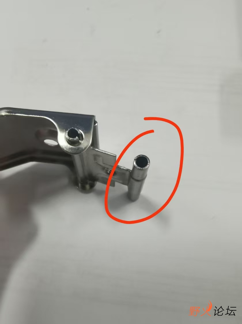

求助,求助一下,这个圆柱怎么画出来

是想问钣金怎么画卷成一个圆?

 楼主| 发表于 2025-2-21 15:44 | 显示全部楼层
Pancu07 发表于 2025-2-21 15:21
是想问钣金怎么画卷成一个圆?
对,就是这个圆心的位置子直边上

leihuangxixi 发表于 2025-2-21 15:44
对,就是这个圆心的位置子直边上
方案一:直接拉伸,然后展平再做其他特征。方案二:一个个折弯。不知是不是你想要的

发表于 2025-2-21 16:51 | 显示全部楼层
把孔横过来看看,像是水胀工艺

发表于 2025-2-21 17:30 | 显示全部楼层
两端是缩孔,用摸具挤小了一圈

发表于 2025-2-21 17:31 | 显示全部楼层
画图用旋转画出来,

发表于 2025-2-21 17:32 | 显示全部楼层
模具卷圆工艺
