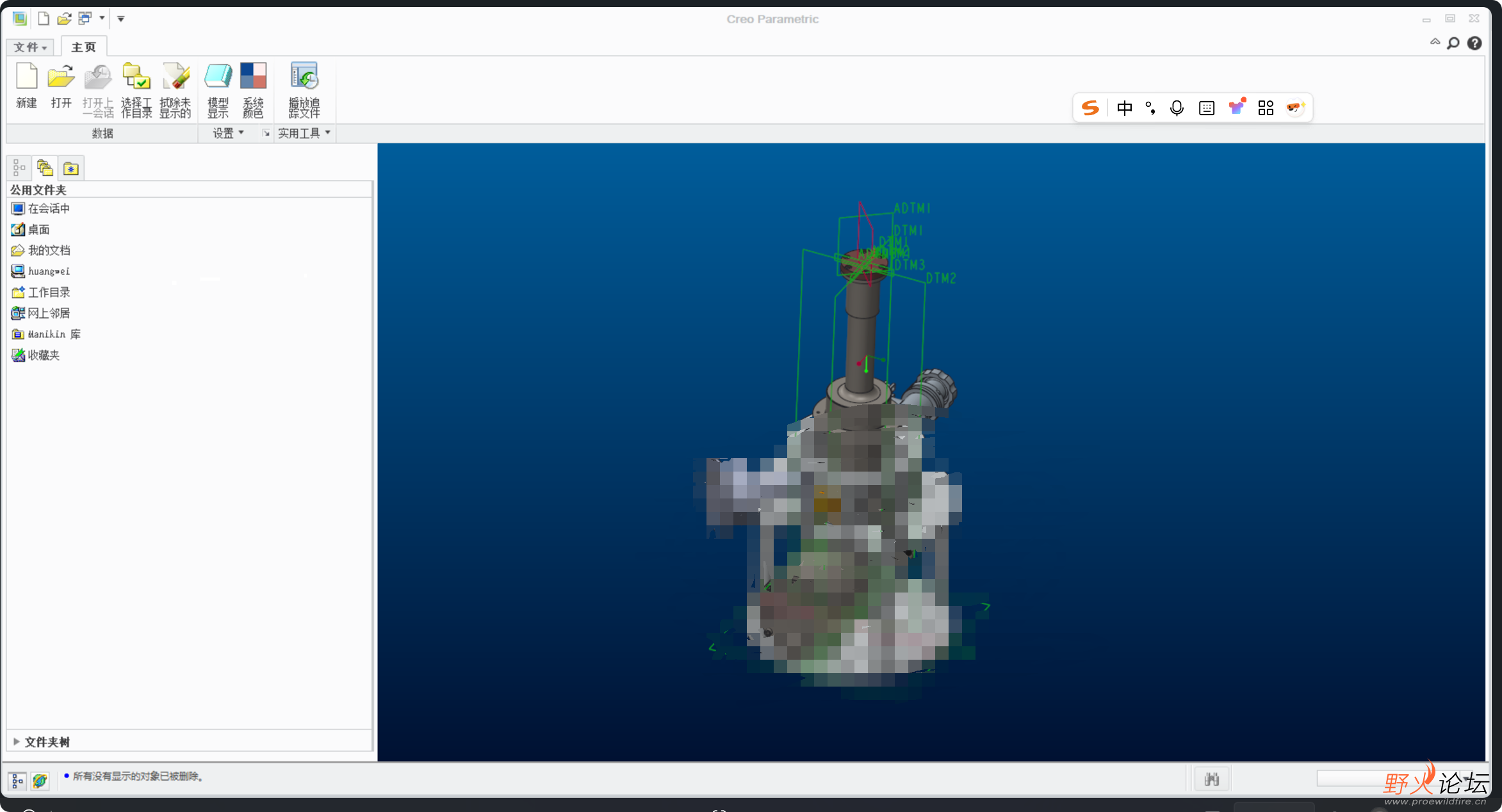

creo总装配模型在操作的情况基本上每次都卡住,不能动(模型也不是很大),在此主装配上打开子装配和零件其他操作都是可以有反应的。想关闭此总装配模型的时候也关闭不了,只有将creo软件关闭才能退出模型(见截图所示,明明已经将此模型关闭掉了,但是软件界面显示还是没有关掉);
请各位大神指导下,谢谢
 楼主| 发表于 2025-2-21 16:52 | 显示全部楼层
主要是打开的首页模型,一会首页模型就卡死了

换个老板

电脑配置差,或者 升级CREO8.0

先建个空白文件,在开模型?
