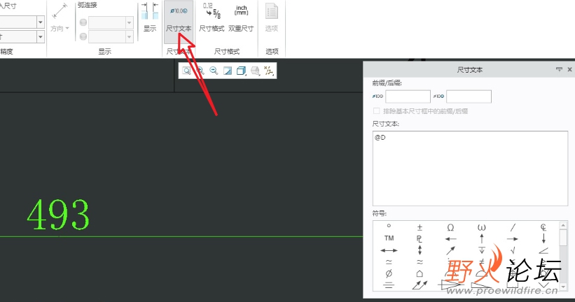

如图所示,操作起来太麻烦了,求解怎么解决!!!!感激ing

发表于 2025-2-21 16:44 | 显示全部楼层
点一下这个,连接到操控版就不会弹出来了

发表于 2025-2-21 15:08 | 显示全部楼层
把这个点一下,就不会出现对话框了,想要出现就再点一下

 楼主| 发表于 2025-2-21 15:50 | 显示全部楼层
是单击尺寸(如图单击这个493))就弹出这个文本框,怎么改成双击或者其他快捷键。你的意思我明白,但是我点击空白处再点其他尺寸还是一样会弹出这个对话框

发表于 2025-2-22 08:22 | 显示全部楼层
蝴蝶刀丶 发表于 2025-2-21 16:44
点一下这个,连接到操控版就不会弹出来了
我刚才测试了,这是正解

 楼主| 发表于 2025-2-22 11:09 | 显示全部楼层
点一下这个,连接到操控版就不会弹出来了
正解,感谢!!!
