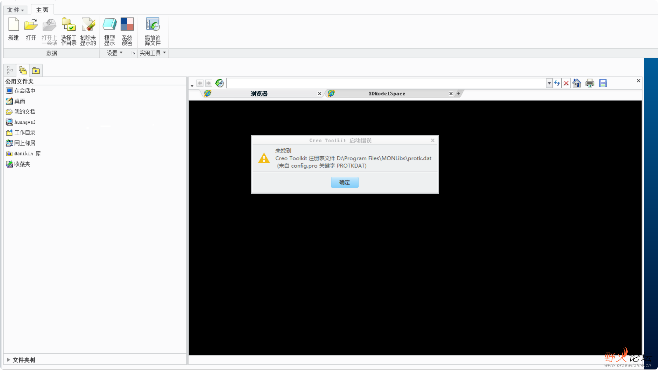

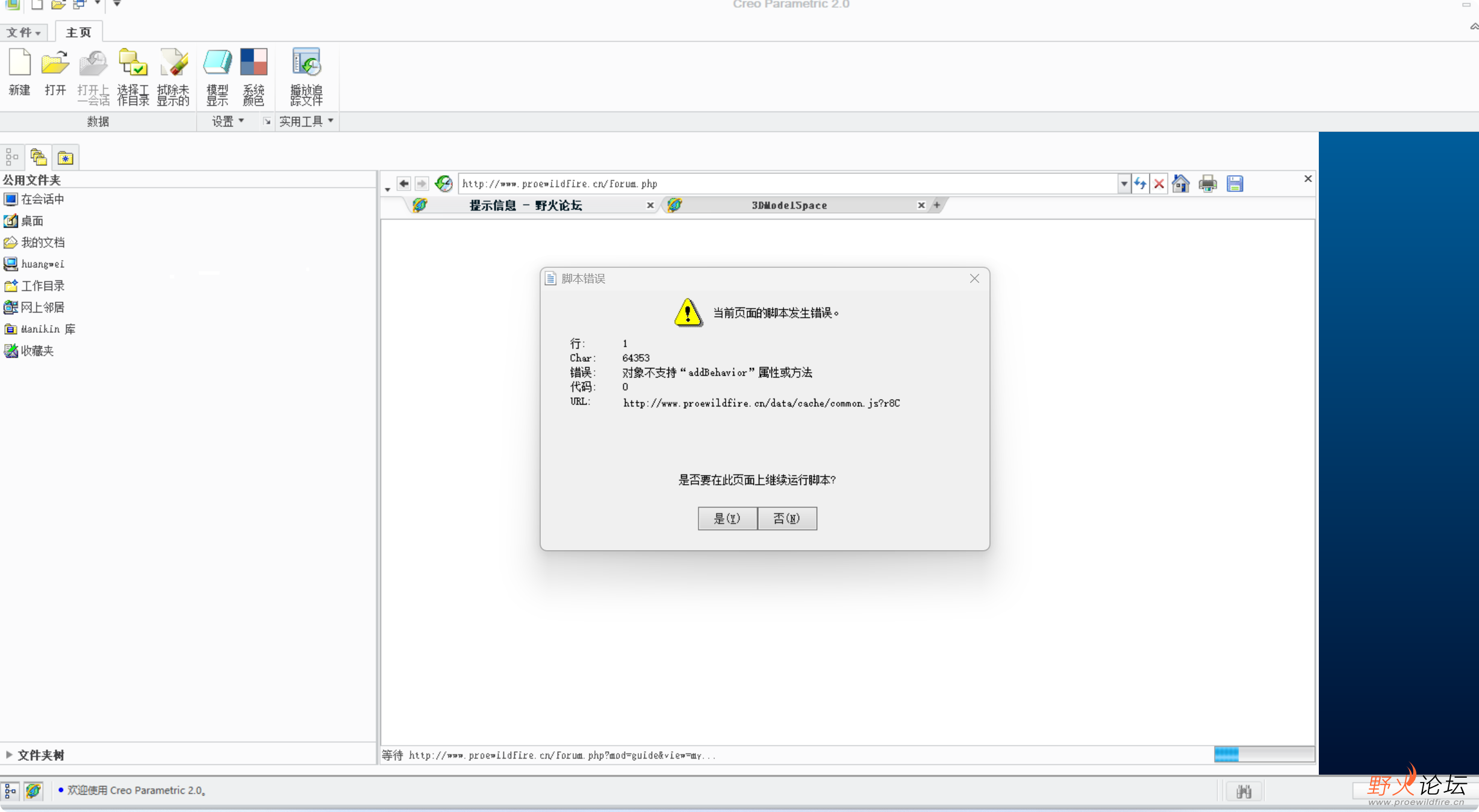

发表于 2025-2-21 13:58 | 显示全部楼层 |阅读模式
以上出现配置错误如何解决?请各位大神帮忙指导下,谢谢
Toolkit错误
Toolkit错误

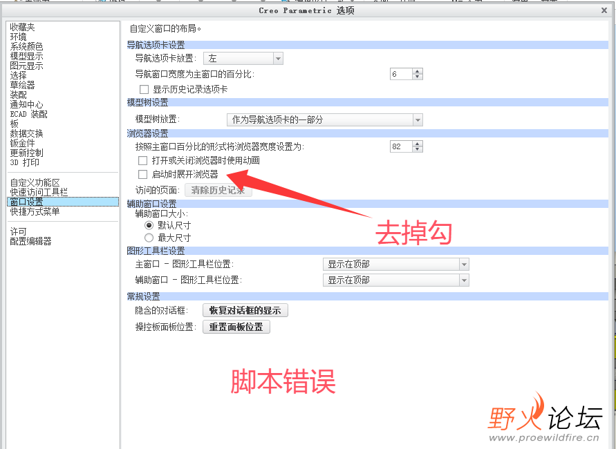

发表于 2025-2-21 14:12 | 显示全部楼层
1.找到你自己的配置文件
2.文件  选项  窗口设置

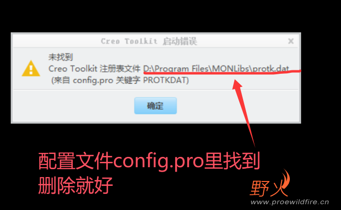

发表于 2025-2-21 14:15 | 显示全部楼层
启动目录config.pro删除protkdat行,重新装monlibs插件
