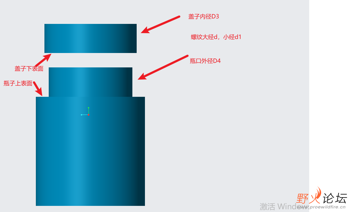

请教各路大神,如图所示,设计瓶盖和瓶口螺纹时,当设计好螺纹尺寸后,瓶盖内径和瓶口外径尺寸如何设计,有什么关系,包括预留的间隙是多少,另外哪些地方注意可以使拧紧后上下面缝隙最小。

螺纹部分最少需要咬到1圈的样子,圈数太多拧出来也费力,间隙的话大概单边20来条的样子

另外再请教下,螺纹拧好后,重叠部分是工作高度,盖子内径-瓶口外径= 螺牙高度*2-螺纹工作高度+间隙(20条),这样理解是否正确

请教下里面的螺纹截面是不对称梯形,这相比一般对称的梯形有啥优势么

单纯为了省钱,想强脱

强脱是不是圈数得少点,材料也有限制
