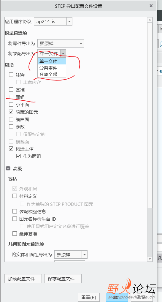

关于creo导出step文件给模具厂家该如何配置,有几个问题,1. 要不要勾选面组,还是面组和实体都勾选输出到step  2. 一般选择单一文件还是分离 3. 帮忙check图中其他设置是否符合行业习惯配置。以上谢谢。

正常情况 选择单一文件  勾全去掉  就只导出一个实体
好的,感谢
