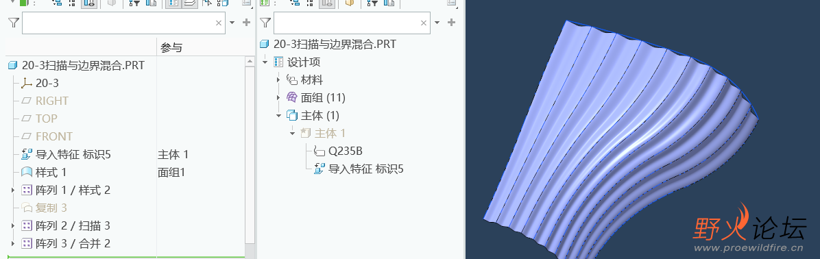

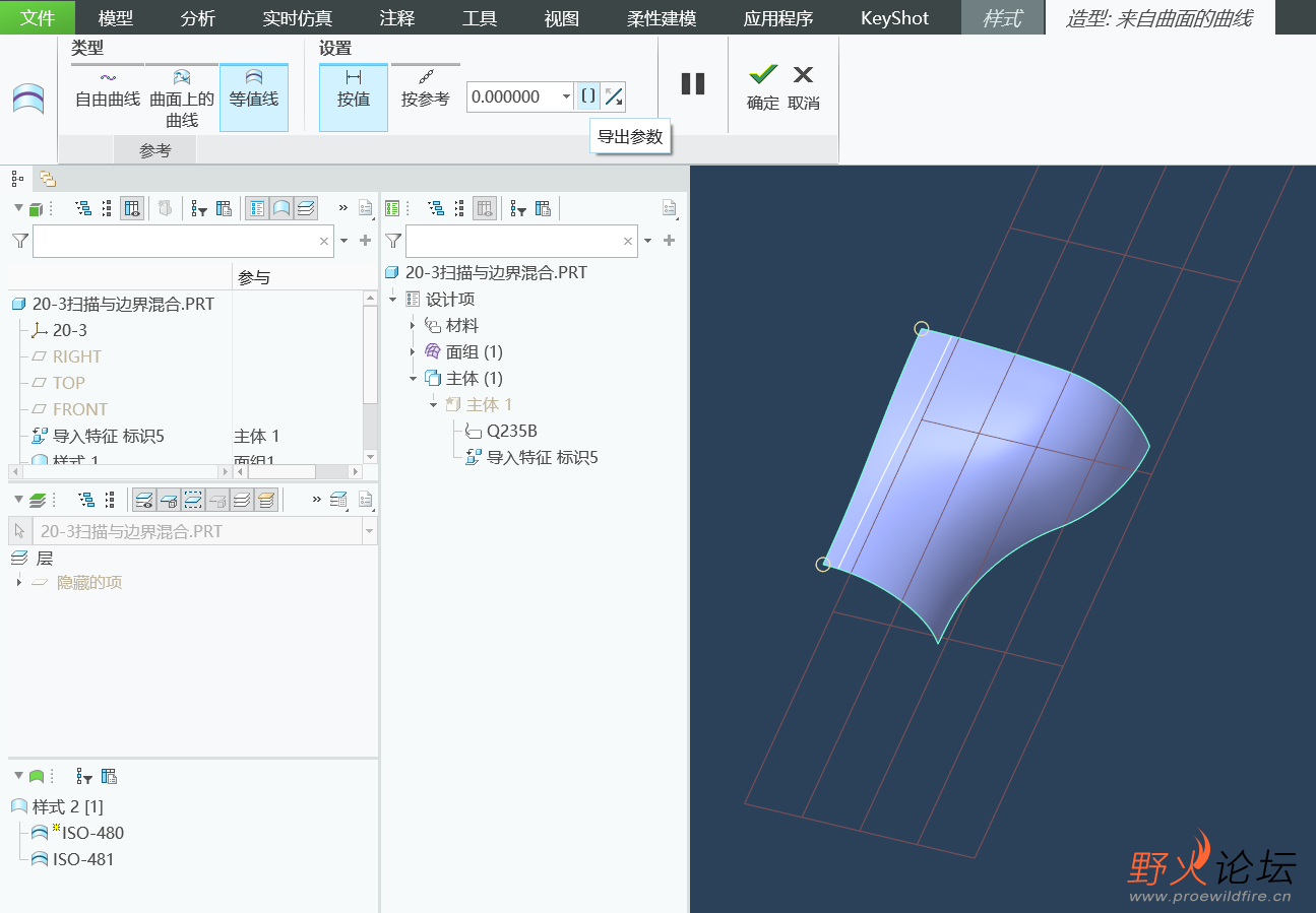

个人建议样式等值线去做其中一个,然后扫描合并,最后尺寸阵列即可。后续调控比较方便。

谢谢大佬,样式不会用。我用最笨的方法,草绘加投影铺线做好了,就是很费时间
