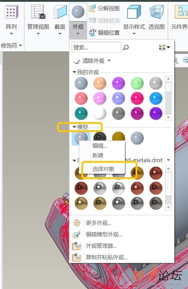

想问下怎么查找同一个颜色的零件呢
最佳答案
查看完整内容
如图,可以选中相同颜色的零件,不知道是不是你想要的
发表于 2025-2-20 17:07 | 显示全部楼层

发表于 2025-2-20 17:43 | 显示全部楼层
关注下
2楼适用于按装配级颜色外观选择零件
各位大佬,有没有按零件本体的颜色外观选择的方法?
1160
1475
发表于 2025-2-20 18:02 | 显示全部楼层
好像没这个筛选方式哦
以BOM为例, 零件特征一样,颜色不一样,是2个料号,零件号也是不一样的
229
253
发表于 2025-2-21 08:33 | 显示全部楼层
零件颜色应该是搜索不到的
