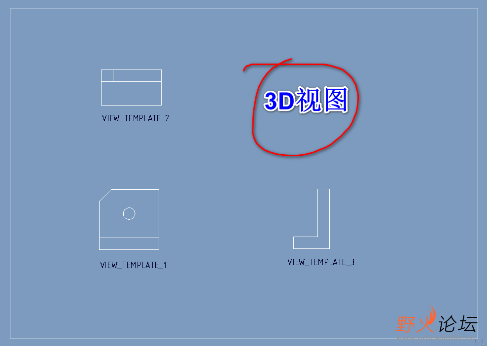

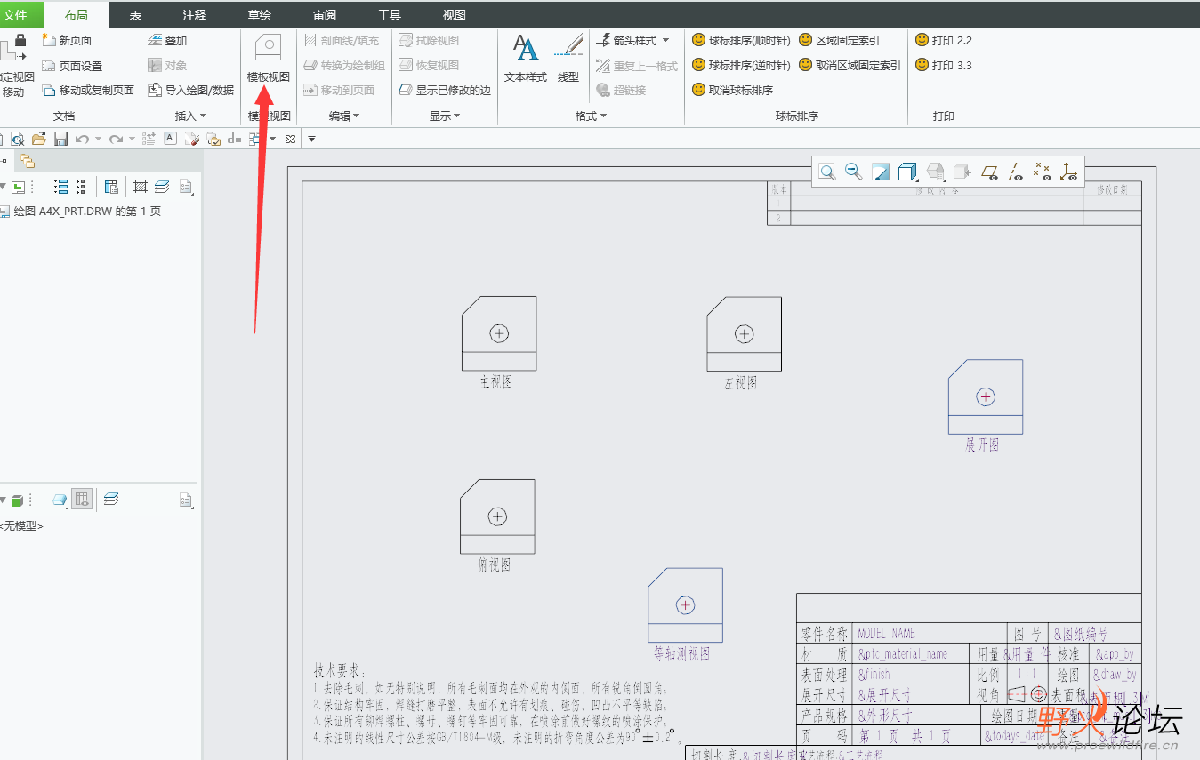

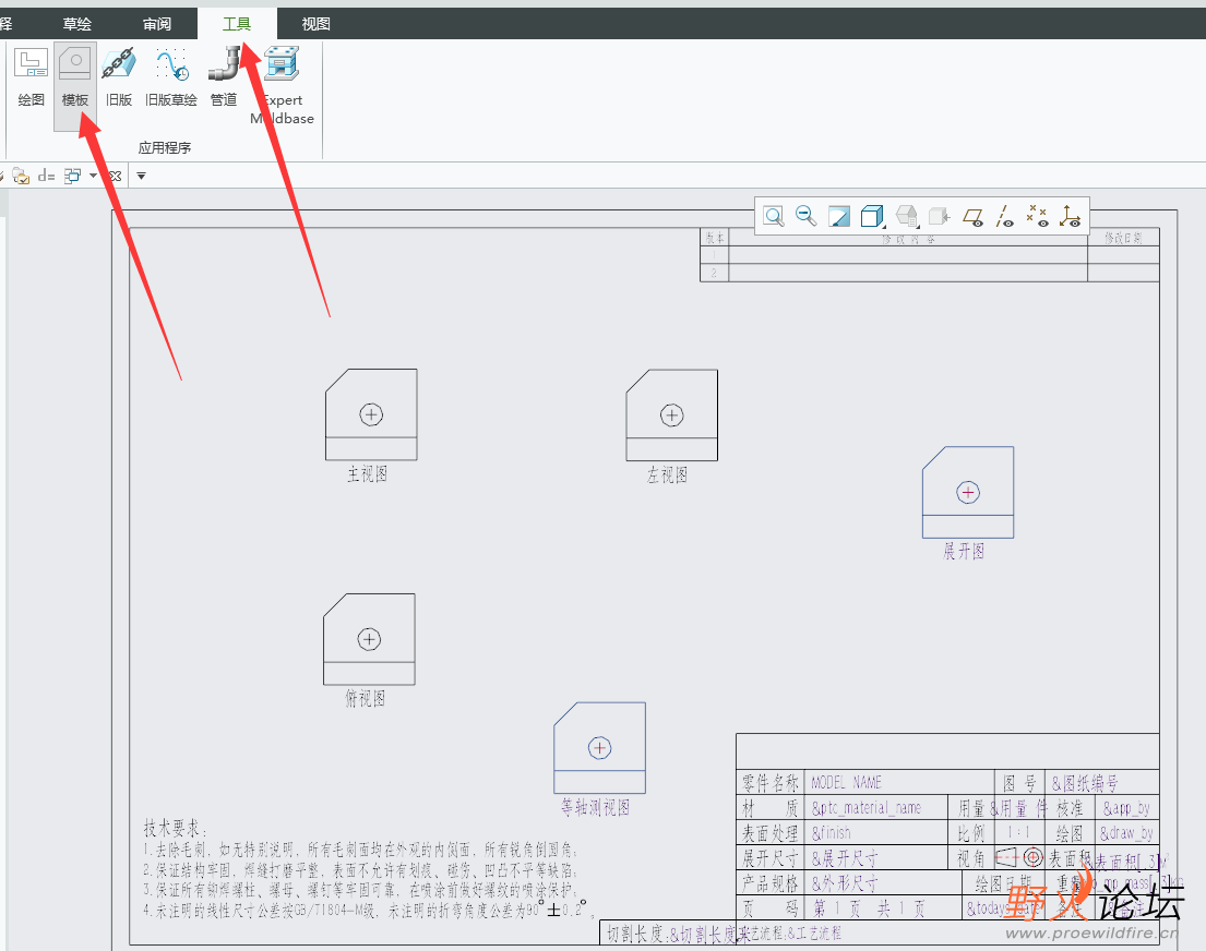

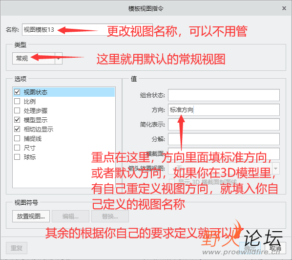

发表于 2025-2-19 14:02 | 显示全部楼层
AtuomYu 发表于 2025-2-19 13:43
具体是真么操作的呢?我试了很多次都没有效果,或者能提供下能自动生成的模板我学习下么,谢谢。 ...
在drw模版中编辑,按照1、2两图片编辑,3为测试结果。

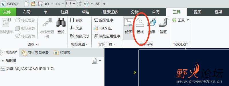

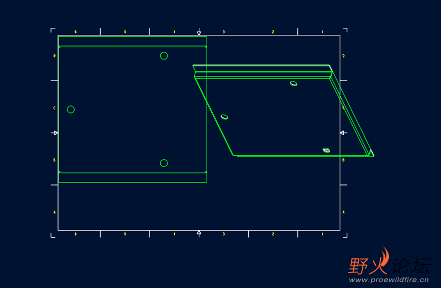

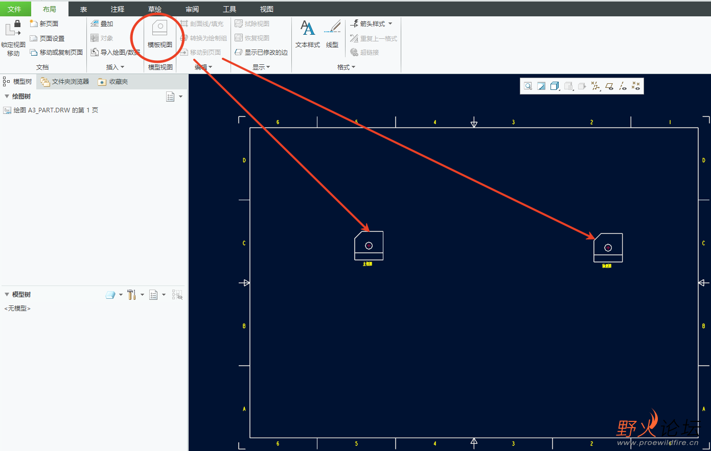

发表于 2025-2-19 14:21 | 显示全部楼层
默认你原来已有自己的模板,想在模板里面增加一个3D视图
1.打开你原有的模板,点工具选项卡,切换到模板视图模式下
2.切换到布局选项卡下,点模板视图,给模板增加一个视图
3.按自己的要求设置视图
完成后记得保存
386
415
发表于 2025-2-19 14:27 | 显示全部楼层
工程图模版要想添加轴测图,那还不简单吗?
1、打开工程图模版后,添加模版视图;
2、在弹出的对话框里面选择‘常规’视图,然后方向里面按照零件模版里面的轴测图方向名称写入就行了。
就这么简单,假如零件模版里面的没有设置过轴测图视角,那就用默认的那个(默认方向和标准方向),写上对应的名字就好。
