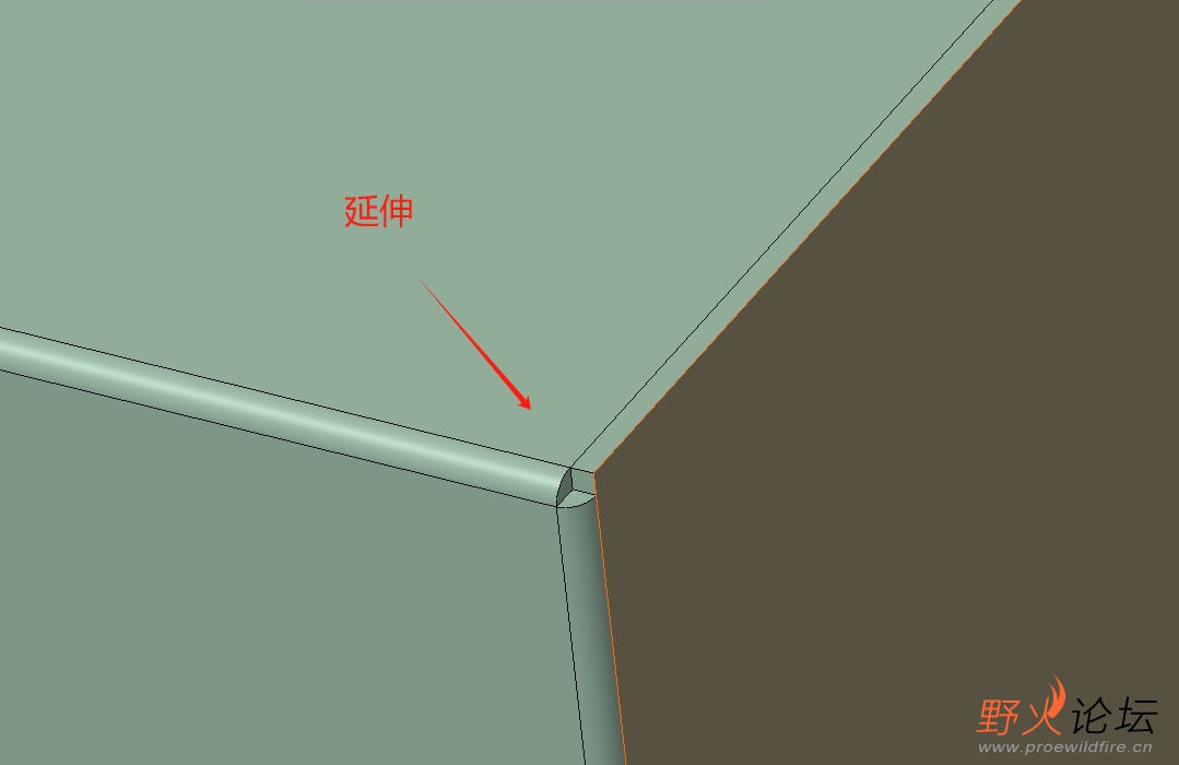

[已解决] 在croe钣金四面折边怎么实现相邻边45°斜接

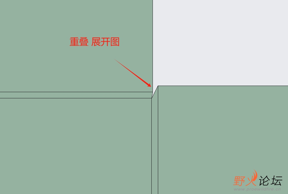

Torren 发表于 2025-2-19 13:30
拐角里用重叠就好了,延伸又多了几个步骤呢
你仔细对比下重叠跟延伸的细节就知道了,楼主讲的就是这个细节问题

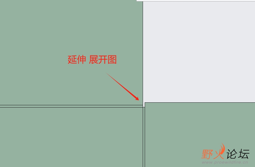

 楼主| 发表于 2025-2-20 16:18 | 显示全部楼层
应该也不是单纯延伸,延伸的少了避让那个矩形间隙
