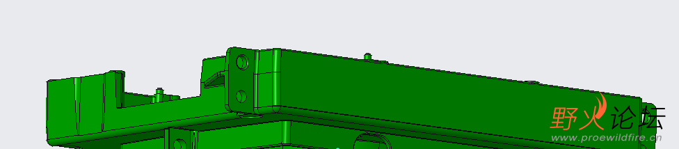

如何快速不规则实体外轮廓,从而绘制放置该部品的定位治具,求大神不吝赐教,谢谢

1. 获取不规则实体外轮廓
(1) 3D扫描/逆向工程(高效但需设备)
工具:使用3D扫描仪(如手持式激光扫描仪、结构光扫描仪)获取实体点云数据。
处理:通过逆向工程软件(如Geomagic、SolidWorks ScanTo3D)将点云转换为CAD模型,提取外轮廓曲线。
(2) CAD软件直接提取(无需硬件)
投影法(适用于简单不规则形状):
在CAD软件(如SolidWorks、Fusion 360)中将3D模型投影到基准平面。
生成投影轮廓曲线,导出为DXF/DWG草图。
截面法(适用于复杂曲面):
沿关键位置做多个截面切割,提取截面轮廓线。
组合多截面轮廓生成完整外轮廓。
(3) 手动描边(低成本但耗时)
工具:卡尺、高度规、投影仪。
步骤:
将实体放置于投影仪或扫描仪上,获取2D轮廓图像。
手动描摹轮廓并导入CAD软件(如AutoCAD)进行矢量化处理。
2. 设计定位治具
(1) 治具核心原则
定位基准:选择实体上的稳定面或孔作为基准。
夹紧点:避开加工区域,确保夹持力均匀。
刚性&可调性:根据加工需求设计可调式定位块(如使用螺钉+滑块结构)。
(2) 快速设计流程
导入外轮廓:将提取的轮廓导入CAD软件(如SolidWorks或AutoCAD)。
轮廓修正:
简化复杂曲线(减少节点,保留关键特征)。
偏移轮廓(预留公差间隙,通常0.1~0.5mm)。
设计定位结构:
在轮廓关键点添加定位销、V型块或仿形支撑面。
添加夹紧机构(如快速夹钳、螺栓压板)。
治具基体:
使用铝型材/钢板作为基板,降低加工成本。
优化结构,确保轻量化且刚性足够。
3. 验证与优化
虚拟验证:在CAD软件中模拟零件放置,检查干涉。
3D打印验证:快速打印治具原型(适合小批量试制)。
试装调整:根据实际装配反馈修正轮廓误差。
工具推荐
CAD软件:SolidWorks(参数化设计)、Fusion 360(云协作)、Rhino(复杂曲面处理)。
逆向工程:Geomagic Control X、MeshLab。
快速原型:3D打印(光固化/SLA)、CNC加工(铝材治具)。
关键技巧
简化轮廓:删除非关键细节(如小圆角、凹槽),提高治具加工效率。
模块化设计:对多品种零件,设计可更换定位块的通用治具基体。
公差控制:定位面精度需高于零件公差1~2级(如零件±0.1mm,治具±0.02mm)。
通过上述方法,可在1~3天内完成从轮廓提取到治具设计的全流程,尤其适合小批量定制化生产场景。

复制几何,然后实体化切除,完事

简单的说就是布尔运算而已
