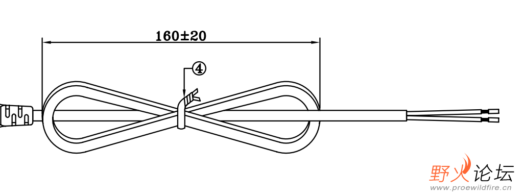

[已解决] 像这样束起来的电源线,怎么在CREO中画出来呢
发表于 2025-2-18 16:26 | 显示全部楼层 |阅读模式
悬赏10金钱已解决
最佳答案
查看完整内容
线用扫描,扎带用个骨架折弯
200
351
线用扫描,扎带用个骨架折弯

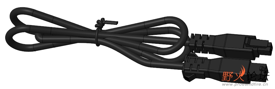

发表于 2025-2-19 09:10 | 显示全部楼层
ksdesign 发表于 2025-2-18 16:26
线用扫描,扎带用个骨架折弯
这个轨迹怎么做出来不互相干涉的?
200
351
发表于 2025-2-19 09:41 | 显示全部楼层
出学者 发表于 2025-2-18 20:58
大佬能发下步骤吗
这也是为了应付客户用的
Creo 11版本的,有点高
5557线.zip
853.19 KB, 下载次数: 219
Creo 11.0
