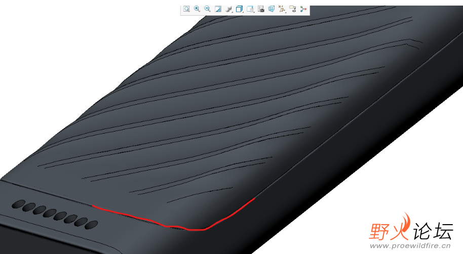

这样的外壳侧边也有一个1mm宽 0.3深的槽,用来装饰,这样的外壳能上下分模吗

拔模分析啊,单看图应该不行,拐的太厉害

侧面只能做滑块,会有结合线
不建议这样设计

做个倒角,0.3深应该有机会强脱

表部线槽都是扭曲的?
 楼主| 发表于 2025-2-19 08:28 | 显示全部楼层
深圳包哥 发表于 2025-2-19 08:23
表部线槽都是扭曲的?
顶部有些曲面造型

分上, 下盒(两件)的吧  ..... 接口是遮丑线而已

只有0.3的话可以出模

黄色这里再故意做一条线,来遮掩结合线。提醒楼主还是稳一点 不要出险招
