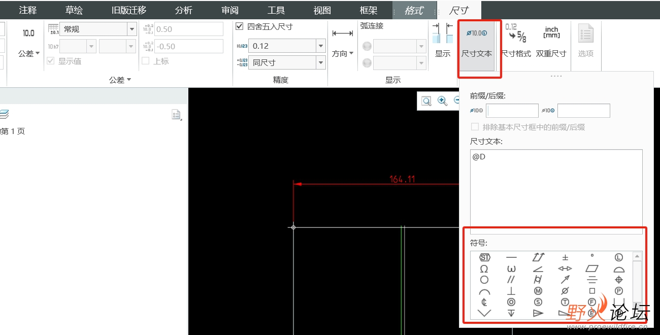

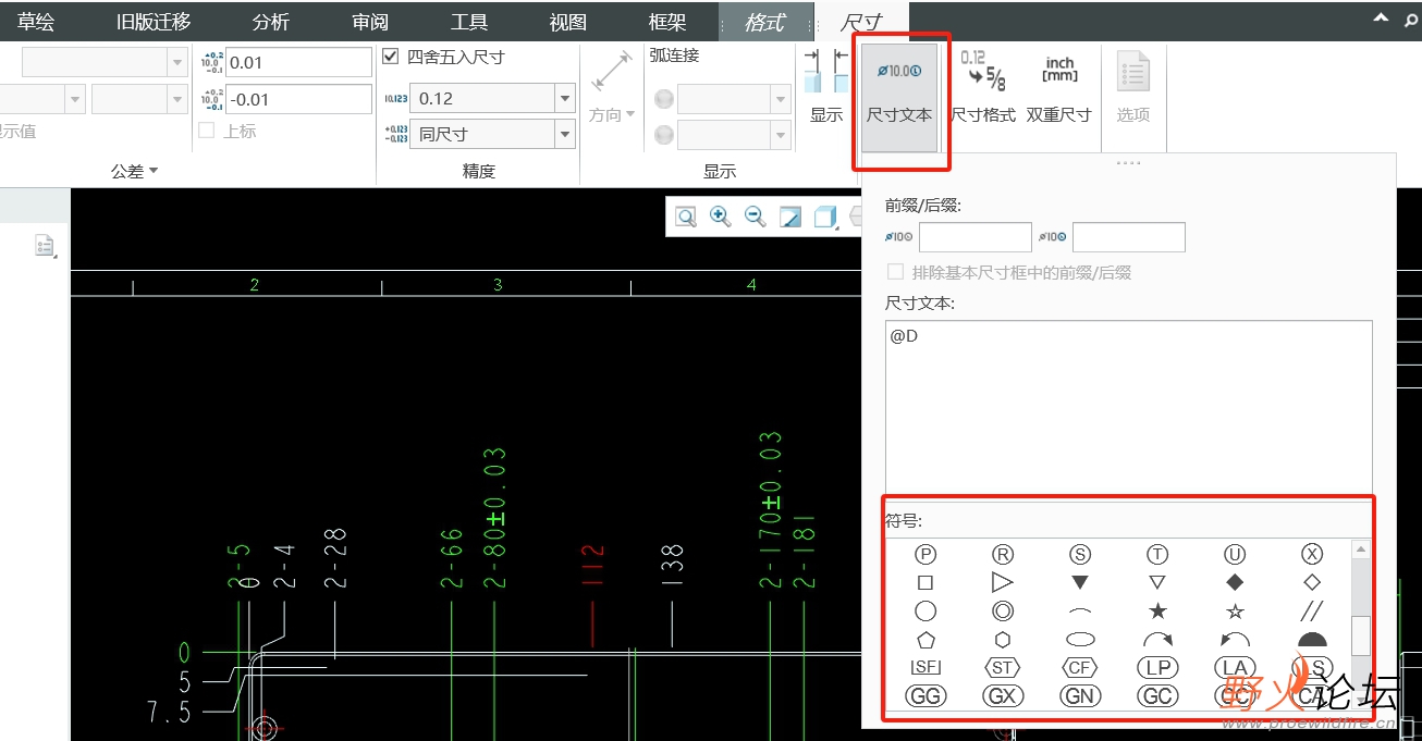

需要这种标注符号,如何设置
需要这种标注符号,如何设置
这是现在的绘图模板
这是现在的绘图模板

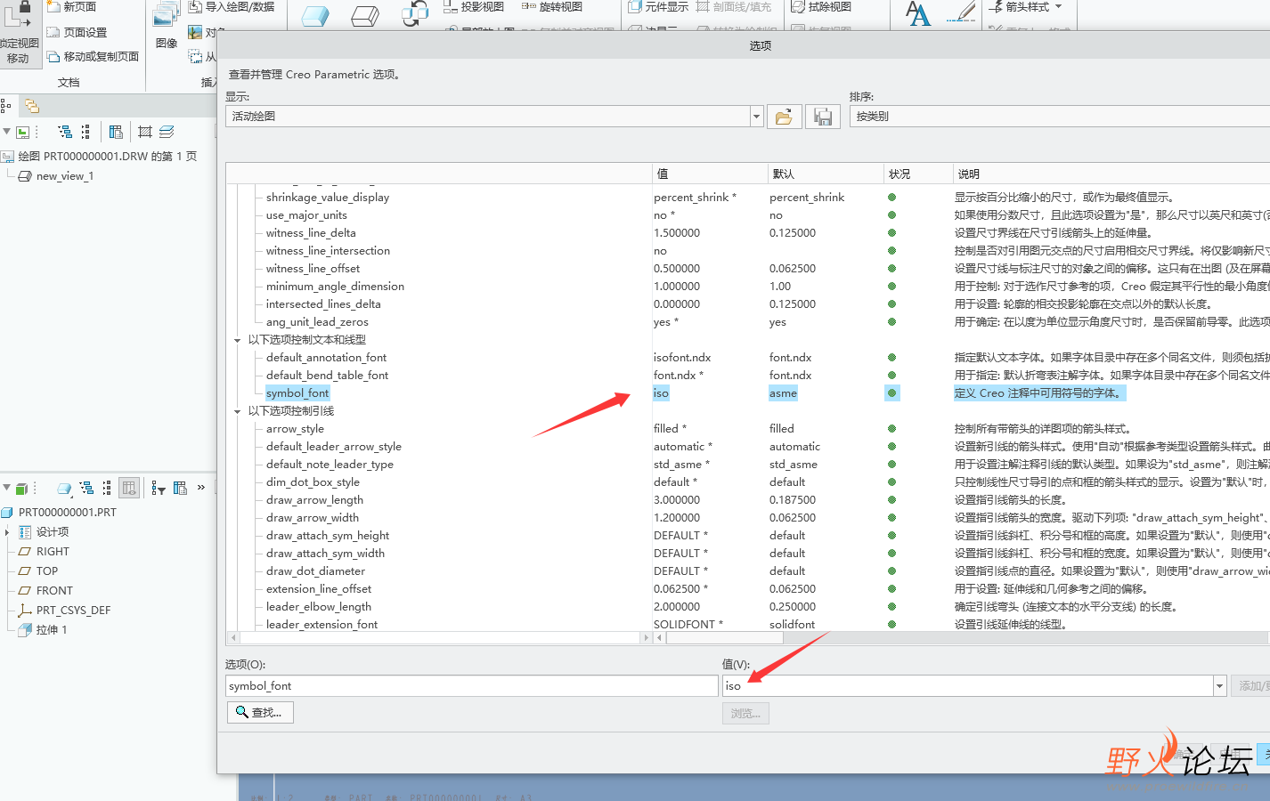

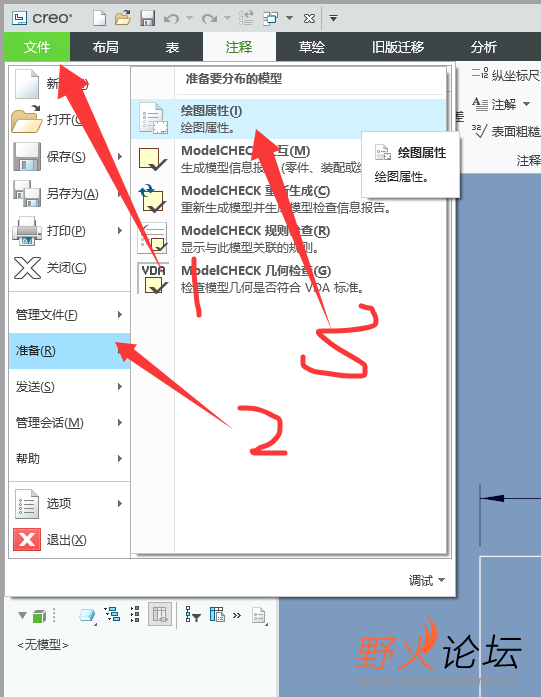

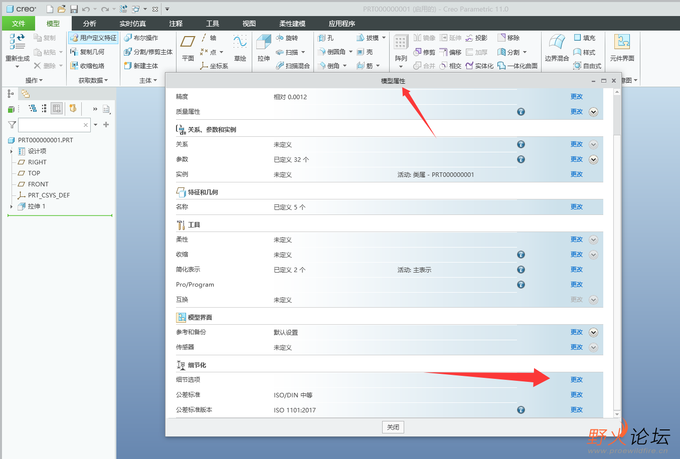

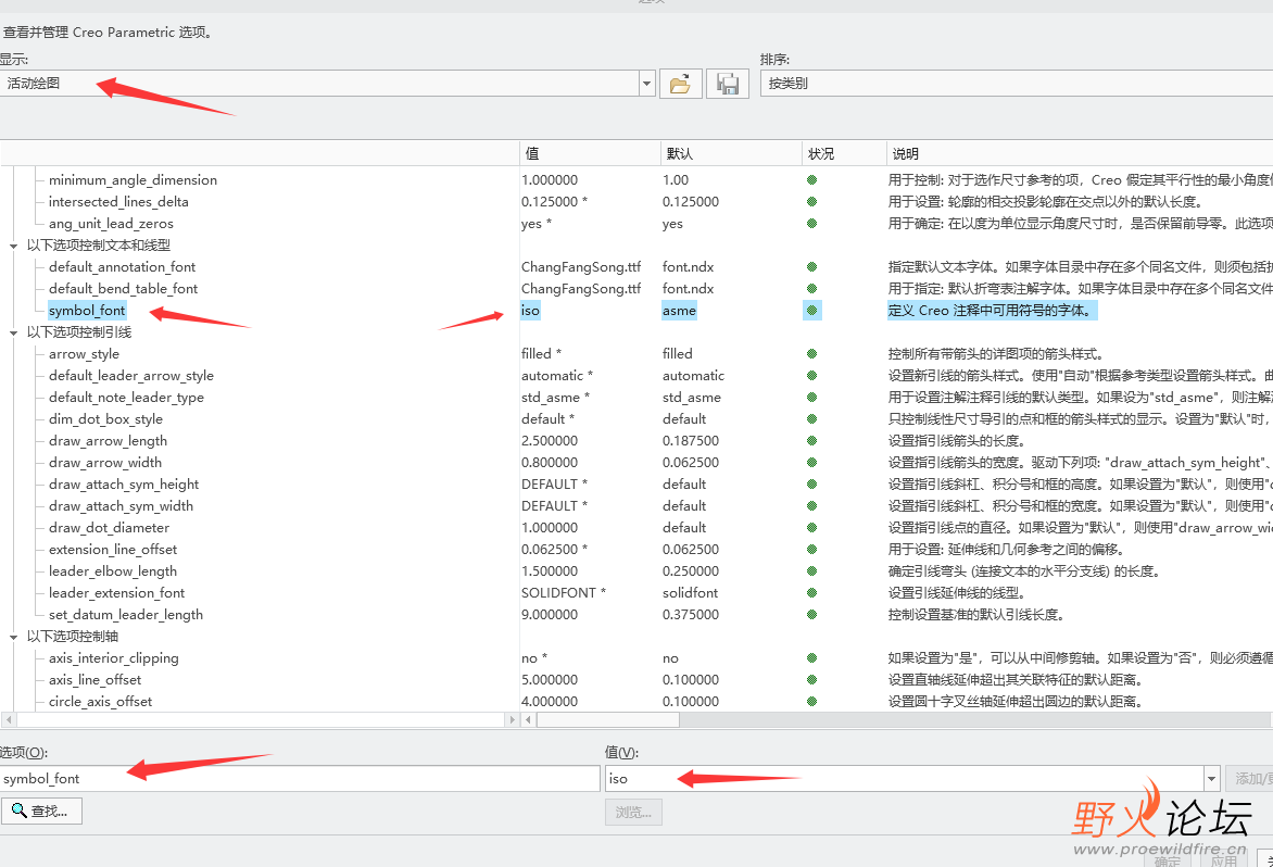

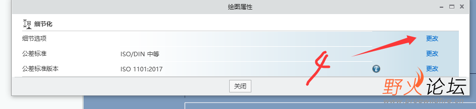

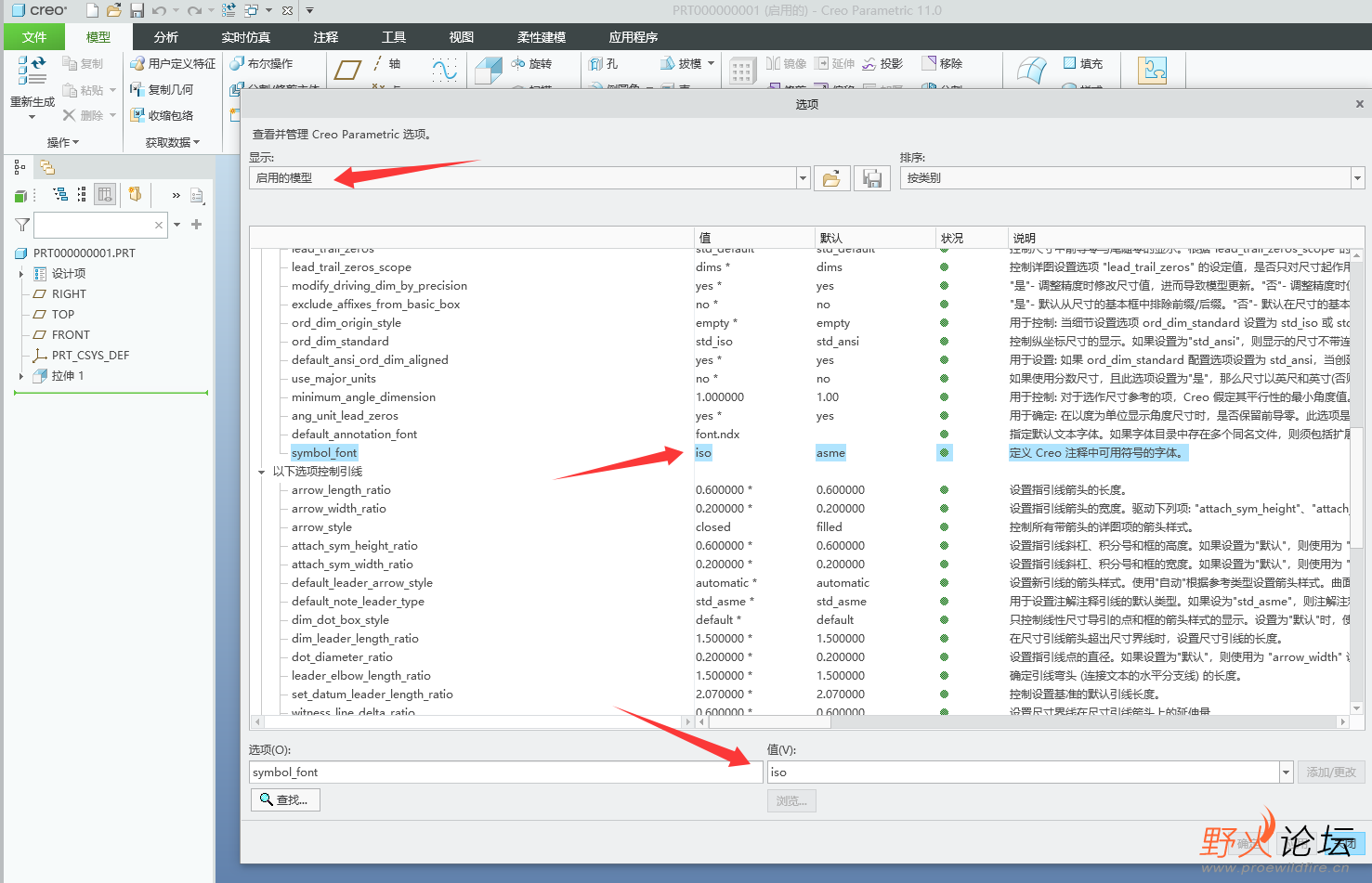

绘图配置 symbol_font iso 文件 准备 模型属性 细节选项 里也配置一下 symbol_font iso
1076
1404

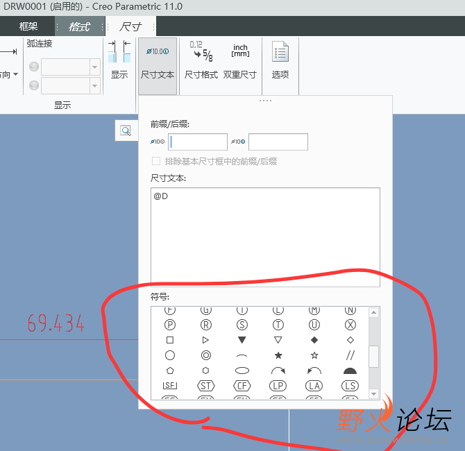

 楼主| 发表于 2025-2-18 11:49 | 显示全部楼层
按照你的方法设置没效果,这是源文件,你帮忙看一下
prt000000001.prt.zip
239.12 KB, 下载次数: 5

 楼主| 发表于 2025-2-18 12:56 | 显示全部楼层

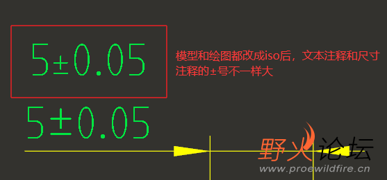

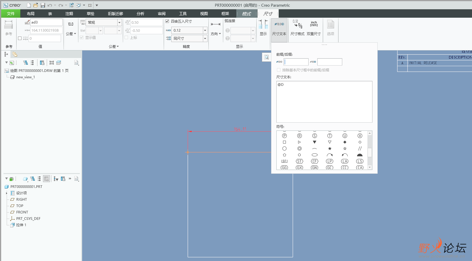

模型和绘图的symbol font都改为iso后,文本注释和尺寸标注的正负号不一样大。
