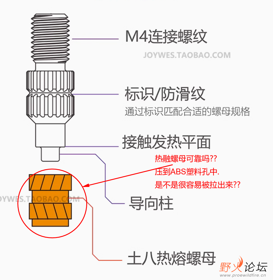

我做的一个手持产品,大小大概是150*60MM的大小,两个塑料盖用6个螺钉锁一起.如果注塑出来后用上图热压螺母进去.可靠性高不高,容易被拉出来吗???

讲可靠性从来都是模内注塑

我们这边都是手熔1.4和2.0螺母没有出现过拉出来的情况,你是用多大的螺丝

M2.5的螺母

选择工艺之前,要确认一下:
1.可靠性测试项目;如:跌落/滚筒/扭拉测试.....
2.产品使用场景
如若要求不高,可以采用热熔螺母方式,如若要求高,那就直接insert-molding
69
73
发表于 2025-8-20 15:21 | 显示全部楼层
办公椅配件的螺母都是用含注,模内注塑
