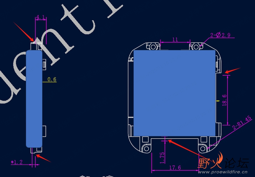

求助大佬
经常出现这种做好的工程图,再次打开后,不知道什么原因尺寸引线就偏移掉了
偏移的尺寸变成了紫色,左下角提示“突出显示的尺寸不能重新生成。”,但是我没有改过模型和骨架
重新打开、更新页面、更新绘制都不行,有没有人遇到过
creo 5.0
creo 5.0

我遇到过注释符号偏移的情况

发表于 2025-2-17 09:24 | 显示全部楼层
你这是之前标注好的  后来零件有改动了  就变成这样.没法避免的因为丢失了参考.
可以 重新编辑连接或者重新标注一下

发表于 2025-2-17 17:18 | 显示全部楼层
creo的工程图标注是和原3D模型强关联的,你大概率是重新生成了组件,然后组件里的零件之间有参考关系,改了其它参考零件也会有这种情况。
