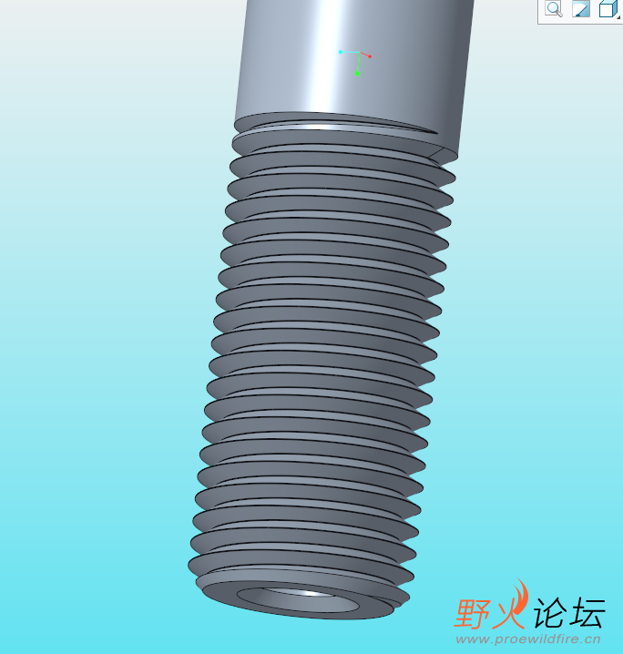

闲着无聊,做了个内外螺纹的UDF,牙型角60度,螺距及螺纹长度可调,螺纹收尾长度为一圈,没有严格按照国标定义中径小径及牙形高度等尺寸,纯粹随手画着玩的

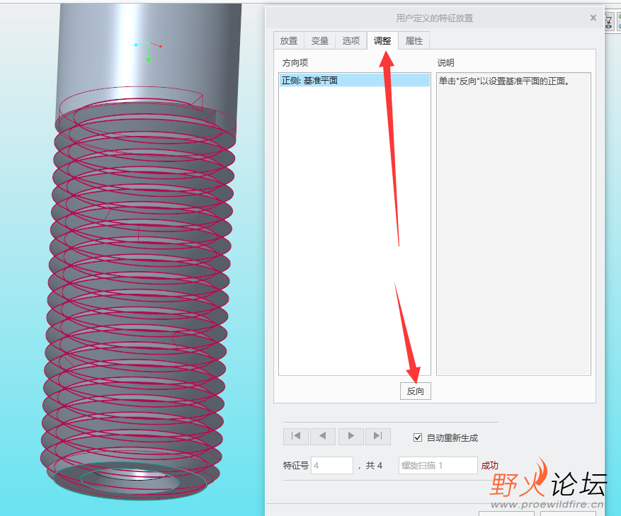

PS:如果收尾方向不对,可在调整菜单下,选择反向即可
10.06版本做的
