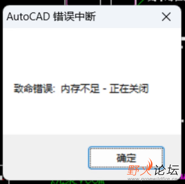

发表于 2025-2-14 18:28 | 显示全部楼层 |阅读模式
经常出现这种 致命错误:内存不足,正在关闭,然后就退出了。
大家有什么办法解决。 是WIN11的系统  autocad2007

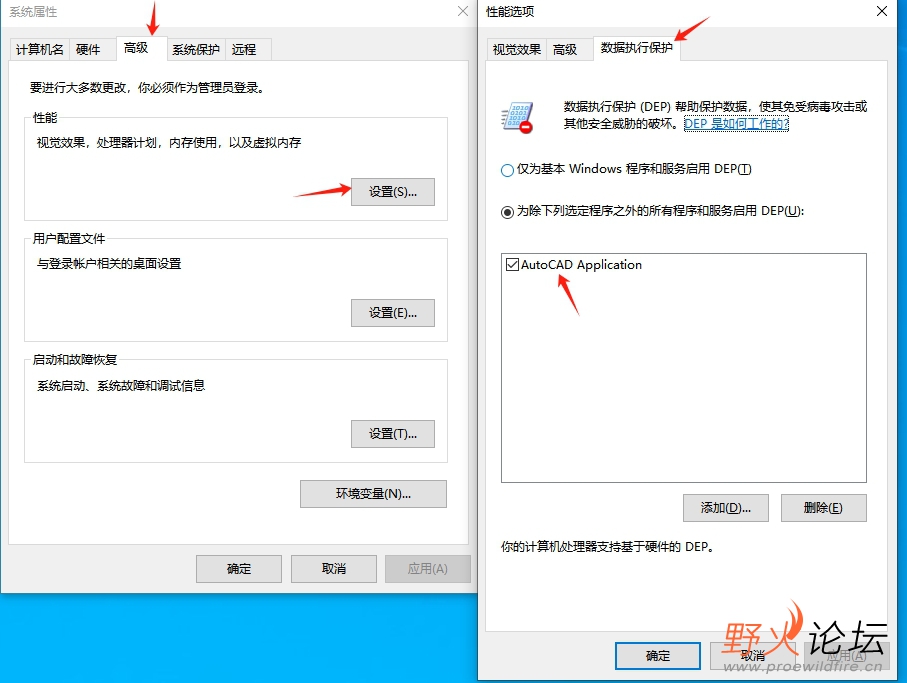

发表于 2025-2-15 09:17 | 显示全部楼层
试下这两个设置,我win10+CAD2008暂时没什么问题

 楼主| 发表于 2025-2-15 10:54 | 显示全部楼层
换了另一版的autocad2007安装就好了。
