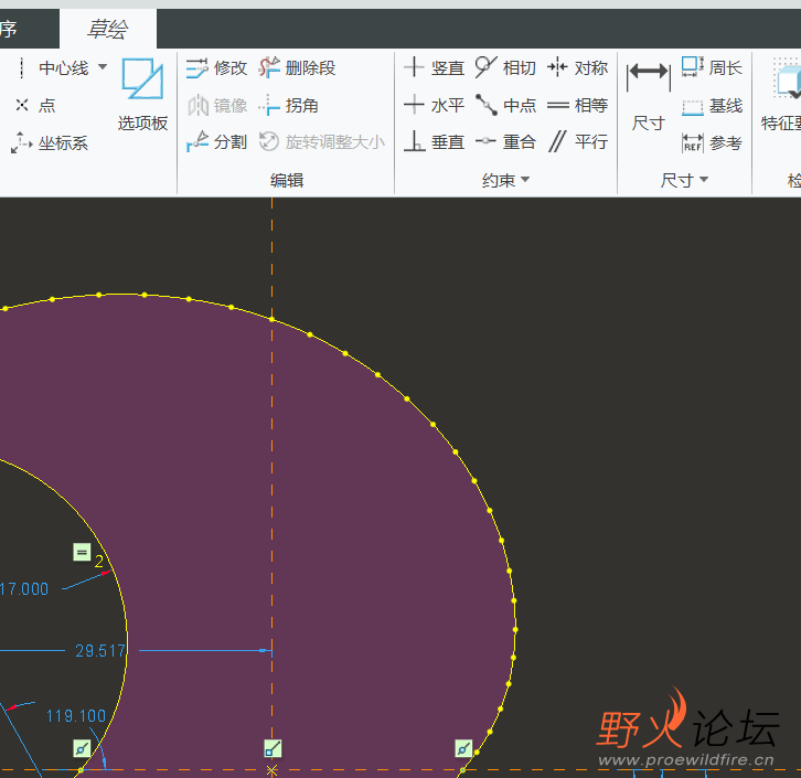

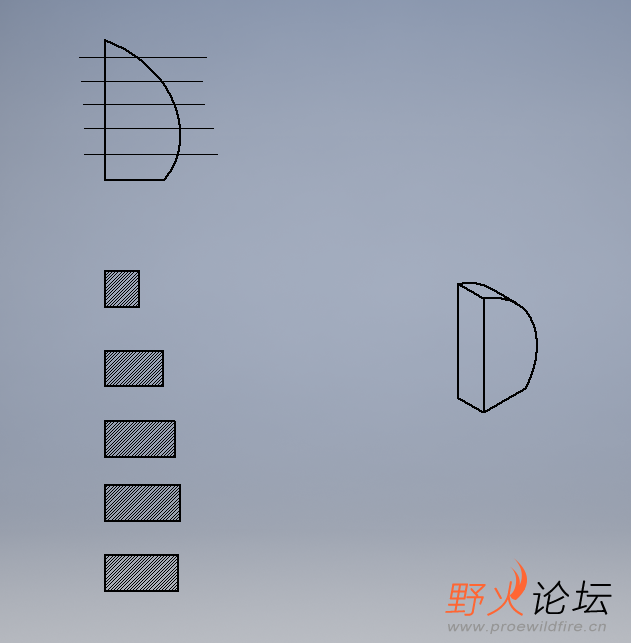

求助各位大神,CREO工程图能像下图(图1)样式标注吗?如果可以,该怎么操作。曲线应该是其他CAD软件导入的,谢谢!
图1:CAD标注
图1:CAD标注
图2:CREO草绘截图
图2:CREO草绘截图

发表于 2025-2-14 16:15 | 显示全部楼层
曲线标注半径不可能
你把文件发上来看看就知道了

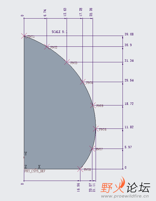

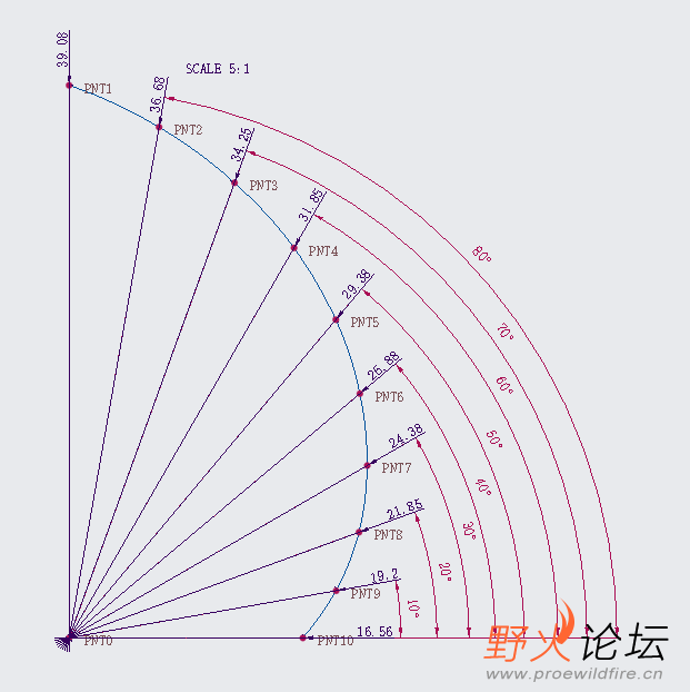

发表于 2025-2-14 22:03 | 显示全部楼层
曲线标注的话一般要么用笛卡尔坐标要么用极坐标,但一般规则曲线——比如黄金分割曲线,阿基米德螺线什么的用极坐标标方便些,你图示的说明你想用极坐标方法标,但你这个曲线形状建议还是用笛卡尔要方便得多。不知你是要用什么方法检测形状是否达标,如果用三坐标检测建议用笛卡尔来出图。如果用卡板检测则建议切片出图。
极坐标就是#8层主的标注方法一样,只是调整了下标注位置和箭头方向或显隐。调整比较费工夫。没笛卡尔的快捷。
回复 2 0

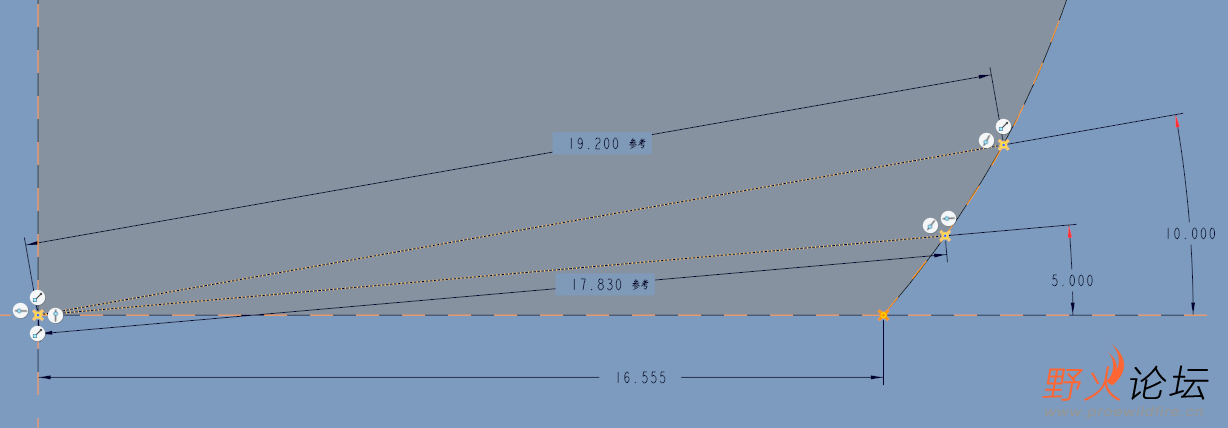

发表于 2025-2-15 08:31 | 显示全部楼层
看了一下你的图,上面那个半径是错误的标法 只是一个原点到曲线上的距离尺寸和角度.
验了一下就看出来了完成吻合
