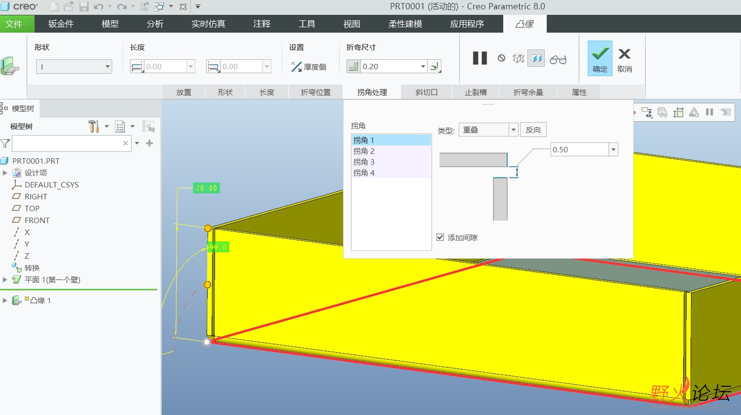

图一:设置边重叠,但不设置间隙,特征成功创建

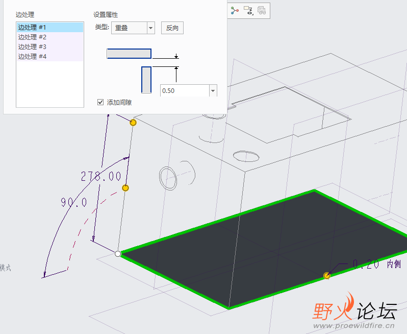

图二:设置边重叠,想设置间隙(如果不设置间隙,转stp,SW就会出现边合并,没法展开),特征创建就失败,
请教一下,图二这种怎么解决,能设置上间隙
或者怎么设计能成功的转stp后SW也能展开
边重叠,但不设置间隙,特征成功
边重叠,但不设置间隙,特征成功
添加间隙,失败
添加间隙,失败

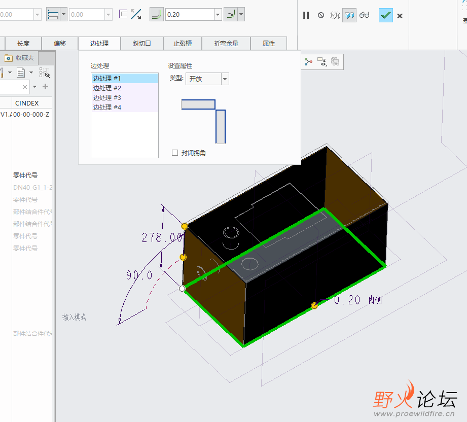

发表于 2025-2-14 08:50 | 显示全部楼层
有遇到同样问题,目前我都是选择“无接缝创建”,然后延伸
疯狂的牛马
229
253
发表于 2025-2-14 09:02 | 显示全部楼层
重新试了一下,法兰重叠间隙全部添加没有报错,应该是要全部添加
疯狂的牛马
630
743
发表于 2025-2-14 09:20 | 显示全部楼层
没有发现问题啊,重叠长边包短或者短边包长也可以,没有失败
163
220
发表于 2025-2-14 09:24 | 显示全部楼层
按常规生成是没有问题的:
[attachimg]291616[/attachimg
模型8.0版本,可以对比下
法兰折弯边重叠设置.zip (96.93 KB, 下载次数: 1)
 楼主| 发表于 2025-2-14 09:47 | 显示全部楼层
我找到原因了,折弯内角太小,所以报错
