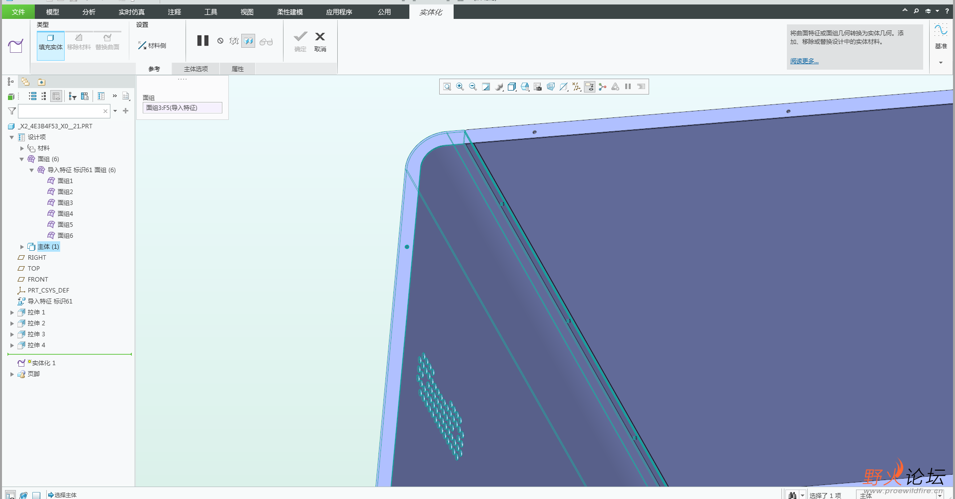

版本太高了,上图我也看不了。只能盲猜:有破孔

我重新上传了个STP,我的原文件也是STP
有攻牙,牙纹

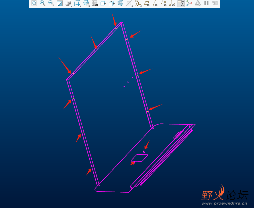

发表于 2025-2-13 17:05 | 显示全部楼层
图中箭头所指的那几个地方曲面没有完全封闭,所以就不能实体化。修复的办法就是在IDD模式下把没有完全封闭的面给封闭掉,然后就可以实体化了。具体怎么做你搜论坛里边的帖子吧,我记得论坛里是有破面修补教程的.对于钣金件,你可以考虑把一些特征隐藏后再转stp,不然很容易出现破面的问题的

图中箭头所指的那几个地方曲面没有完全封闭,所以就不能实体化。修复的办法就是在IDD模式下把没有完全封闭 ...
那个是我开的圆孔

那个是我开的圆孔
圆孔这一类的简单特征可以等到实体化后再用拉伸命令切除材料
