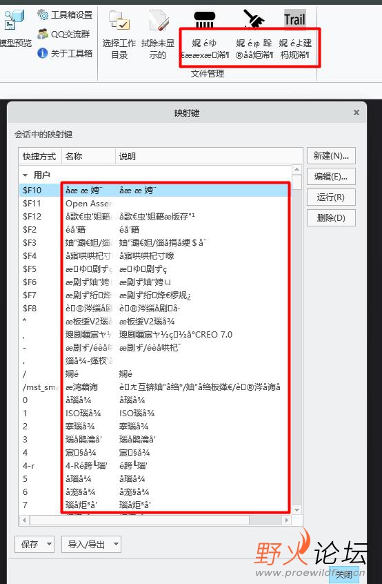

安装了creo11.0之后,用回之前的配置文件,发现映射健文件的中午全部变为乱码,软件里面
映射健中文变成了乱码
映射健中文变成了乱码
置的快捷键图标的文字也变成了乱码

 楼主| 发表于 2025-2-11 21:36 | 显示全部楼层
想了各种办法,还是没有作用,就差重新装系统了,软件都重装了2次

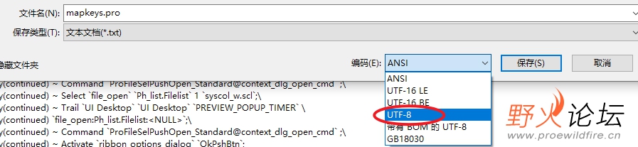

发表于 2025-2-12 08:11 | 显示全部楼层
另存为UTF-8格式

 楼主| 发表于 2025-2-12 09:11 | 显示全部楼层
另存了UTF-8格式之后,所有的快捷健都用不了,到是没有出现乱码,之前快捷键图标下面的中午描述现在变成了字母,快捷键图标都变成了笑脸

发表于 2025-2-12 10:16 | 显示全部楼层
另存为带有BOM的UTF-8呢

发表于 2025-2-13 14:10 | 显示全部楼层
有没有一种可能,你把他转UTF-8编码时,文件名就了mapkeys.pro.txt,后面的.txt没有在文件生成以后自己删除一下。

发表于 2025-2-13 15:26 | 显示全部楼层
沉默王子 发表于 2025-2-13 14:44
谢谢,已经看了,文件扩展名没有问题,我都准备重装电脑系统了,同样的配置,我的笔记本电脑就完全正常, ...
那就是工作电脑上没有相应的字体,就会乱码。
