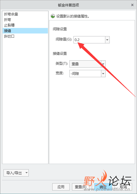

请问几个问题,不知道有没有遇到或者解决的朋友
1、creo中钣金法兰壁选择边处理的时候选重叠,在creo中展开没问题,转stp用SW打开就不行,应该怎么处理啊?
2、creo打开stp时,原stp文件的装配顺序都成乱序了有没有什么设置能让creo打开stp时是按照原来结构的顺序啊

发表于 2025-2-11 19:03 | 显示全部楼层
第一个问题,用CREO的时候留间隙,因为CREO可以0间隙,但是sw必须要有间隙才行,
第二个问题,没有遇到过

 楼主| 发表于 2025-2-12 09:27 | 显示全部楼层
第二个问题,没有遇到过 ...
第一个我留了0.05的间隙,不知道有没有什么参数可以直接指定这个间隙

发表于 2025-2-12 10:00 | 显示全部楼层
这里指定默认的间隙

发表于 2025-2-13 07:03 | 显示全部楼层
kww6hh 发表于 2025-2-12 10:00
这里指定默认的间隙
8.0怎么找到图示选项呢?
