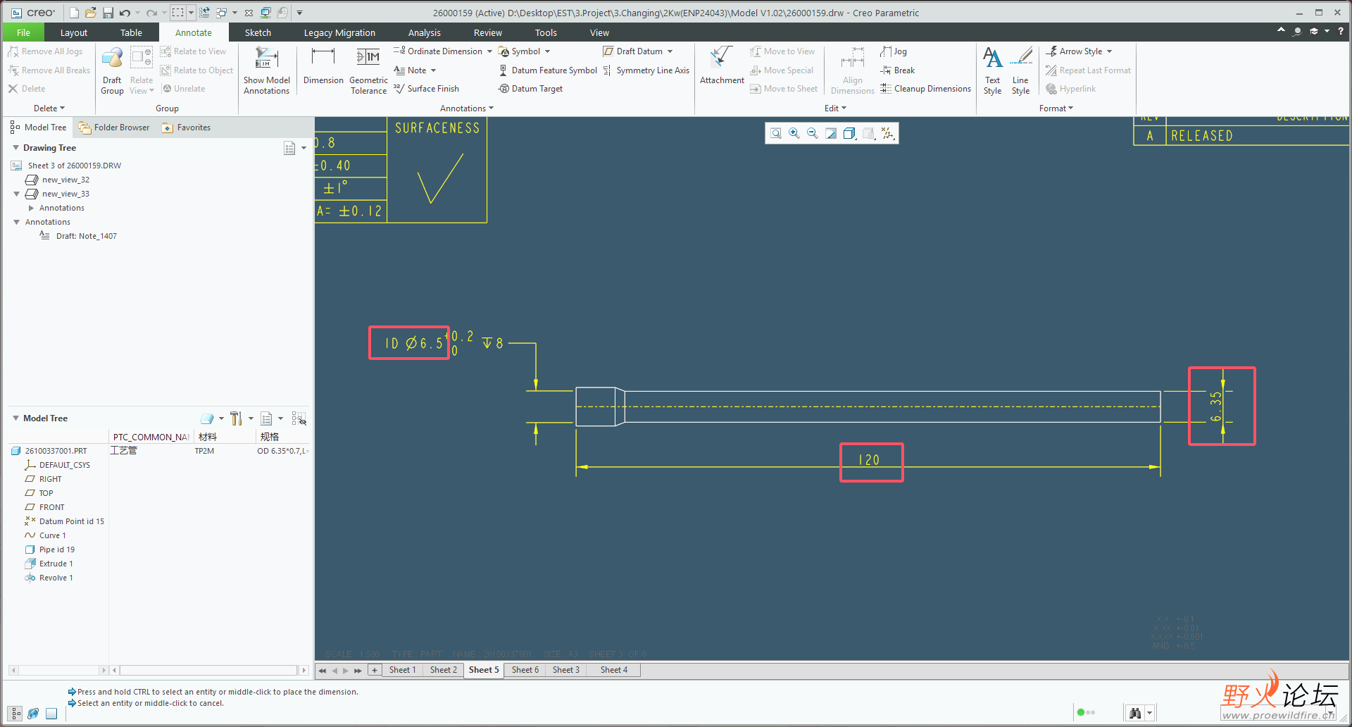

如图所示
如图所示
如图所示,在标注尺寸是整数的时候,只显示整数部分;在有一位小数的时候,只显示一位小数;在有两位小数的时候,只显示两位小数。
该设置不会随着小数位数的增加,而显示小数位数。
具体设置,只需要在你的绘图模板中更改这个值就行:
lead_trail_zeros 改为:std_metric
如果想改回原先显示小数位数,只需将std_metric 改为std_english

8.0 11.0都找不到所示选项,咋回事呢?
